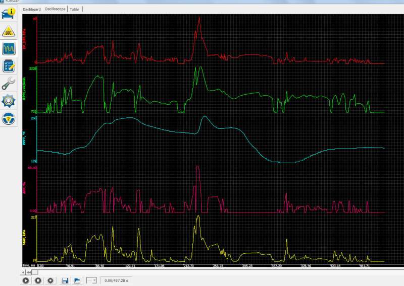

jj - pekne grafy, nemas nahodou aj plniaci tlak MAP ? - zaujimalo by ma to preto ze mam pri ustalenej rychlosti vonku (napr 90kmh alebo viac) , mam vyrazne vacsie hodnoty tlaku ako som kdesi videl co daval V12 z jeho 2,0TDCI (rad by som videl udaje z 1,6)

Je uplne normalne, ze 1.6 bude na udrziavanie konstantnej rychlosti napr. 90 km/h potrebovat vacsi MAP, ako 2.0, kde v tomto rezime turbo prifukuje iba symbolicky. Aj tu sa ukazuje pravdivost tvrdenia, ze objem je nenahraditelny. Ak si dobre pamatam, 2.0TDCI mal na rovine za bezvetria pri 90-tke MAP do 1.2 baru, comu zodpoveda turbo boost 0.2 baru (1 bar je atmosfericky tlak, turbo boost = MAP - atm. tlak). Skoda, ze som to nemeral na P307 1.6HDI, tam ma ale zaujimala ina velicina - teplota oleja...

tak urcite, je to normalne ze 2,0 s vacsim turbom ma mensi tlak, mna ale zaujima kolko je to konkretne od nejakeho cloveka co to vie odmerat na 1,6

nasiel som zaujimavy subor - pri mojom patrani po hodnotach MAP
je tam o.i. vidiet ako krasne limituje pri rozbehu uz od 1. stupna MAP na 249 - myslel som ze to na 1. a 2. nejde (o.b.), u mna este k tomu cez 230 prejde len kratkodobo a sporadicky pri plnom plyne...
a pri ustalenej 90 ma pretlak 0,5 (u mna 0,3 - 0,5, u V12 2,0 len 0,1, resp. u mojej 1,9TDI 0,1-0,2)
su tam aj dalsie merane hodnoty, tak koho to zaujima, moze porovnavat

Tych 0.5 - 0.6 baru na postarsom C4 HB 1.6 HDI deFAP mam potvrdene ustne, nedaval som to sem, pretoze motor ma okolo 200 tisic a je na nom uz 3. turbo a je to bez grafu. Napr. 1.4 TDCI vo Fusione (140k km, vsetko povodne) ma pri 90tke 0.6 az 0.7 baru, takisto iba ustne. Cize je zjavne, ze cim mensi objem, tym vacsi turboboost. Bolo by zaujimave porovnat Fusion 1.6 TDCI 66kW a 1.4 51kW a odizolovat vplyv aerodynamiky, potom to iste ale pri 130. To je ale uz na diplomovku, nie prispevok do fora.

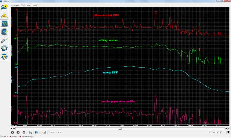

Jen takový nástřel, nikde není ustálená rychlost a nikde jsem nejel nad 60km/h
. Poslední položka je tlak MAP. (ještě naměřím jen rychlost a tlak púři ustálené vyšší rychlosti...)

skus este tu vacsiu rychlost, ja som porovnaval priebehy z cca 2000km a ziadny zasadny rozdiel so suborom co som nasiel na webe som nenasiel, jedine v regulacii tlaku turba a zatial sa mi nepodarilo najst mozne vysvetlenie...ide o to ze jemu tlak pri stupani krasne zastane na ocakavanych 2,49bar ale zasa kupodivu aj na 1 a 2 kvalte - kde by som cakal ze sa zastavi na 2,3 - predpokladal som ze cez 2,3 pusti regulacia pri overbooste, ale ten ma byt len na 3,4 a 5 kvalte...
a zasa v mojich datach sa mi nepaci ze som hodnotu cez 2,3 nasiel dvatrikrat a len jednorazove, cize uz za pol sekundy pri dalsich datach bola mensia-mam z toho dojem akoby ma nepustil do overboostu - napr pri akceleracii na dialnici na tachacovych 180 mam 2,20 a u neho 2,49...
sice tych mojich 2,2 moze motoru stacit na dosiahnutie vykonu, ale predpokladam ze niekde je chybka...ak si dobre spominam, tak aj V12 pisal ze sa moc cez 2,3 nedostava, a pritom jeho stroj mal jednoznacne nadpriemerny vykon...
