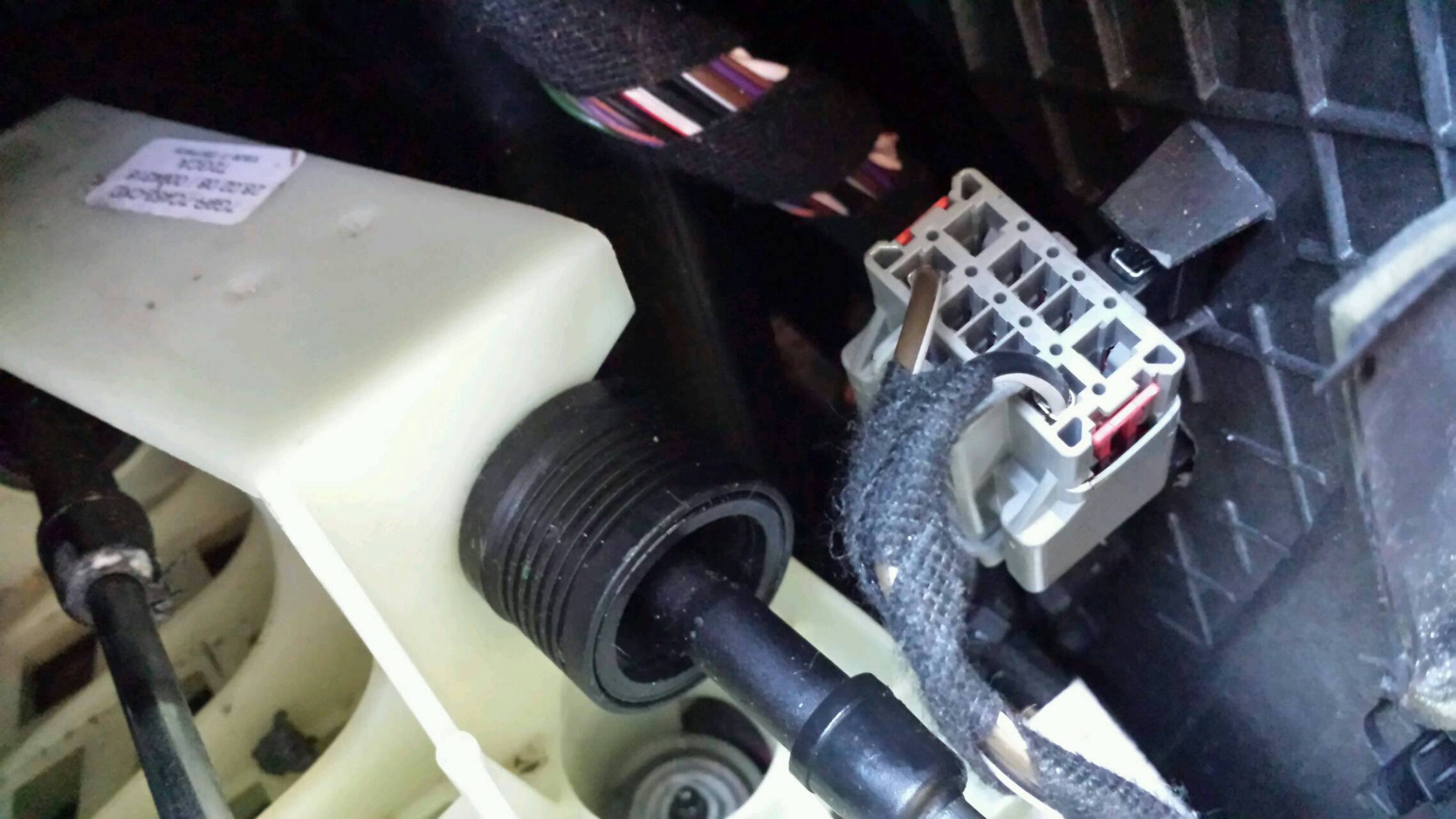

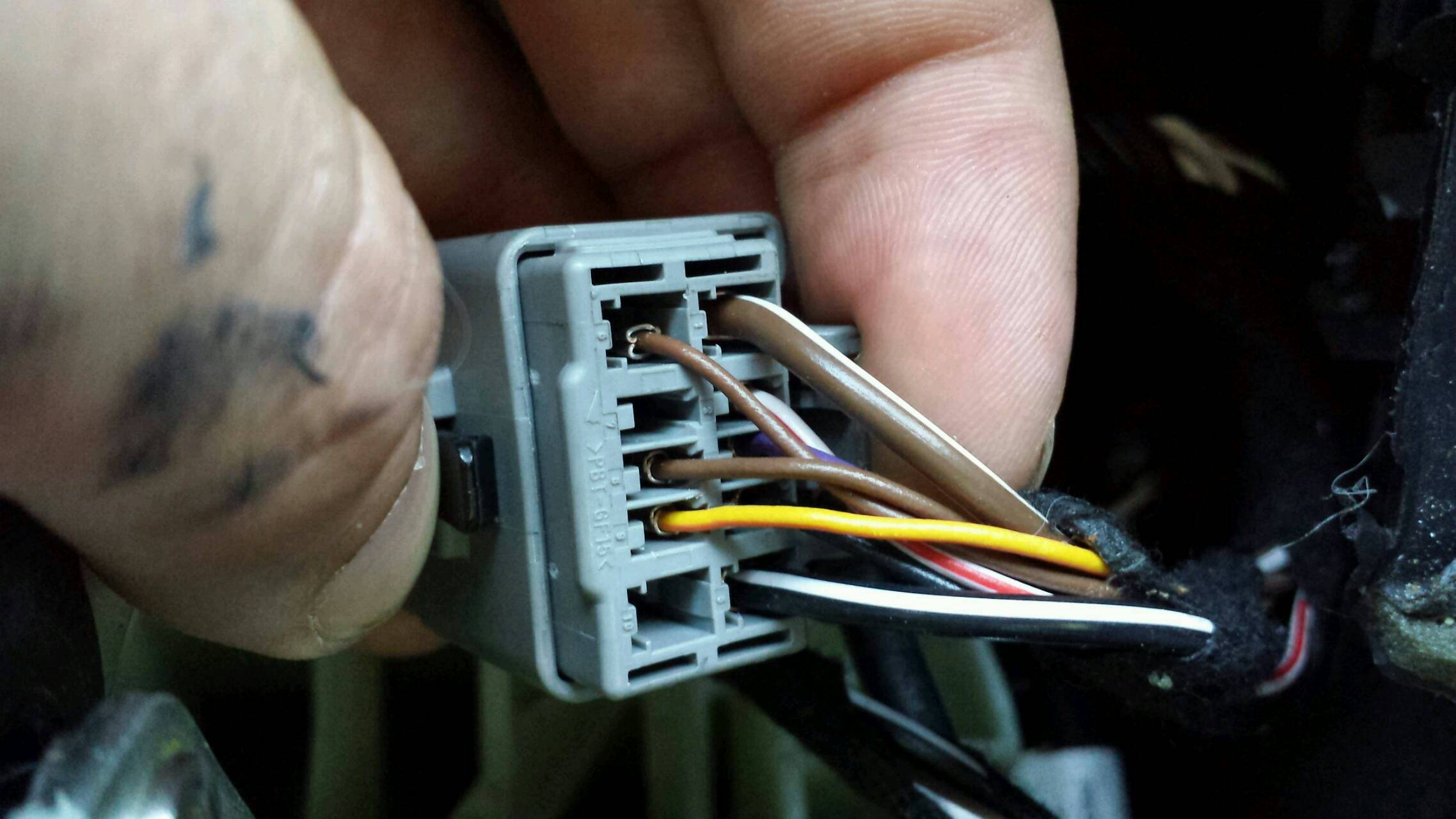

No Já mám MK4 ale ovladač je stejný a konektor + piny do něj jsem měl sehnání z mk3, tak by to melo byt podobne. Fotky dodelaneho nemam.nasel jsem jen fotky toho konektoru v původním stavu a ovladač.

Taky mas zapojení ovladac- sedy konektor.
1 - cerna - kostra ... vede na sedy konektor pin 4
2 - hneda - signal do sedadel ... vede na sedy konektor pin 8
3 - hneda - podsviceni ... vede na sedy konektor pin 6
4 - fialova - napajeni ... vede na sedy konektor pin 3
5 - nepouzito
6 - hnedo-zelena - napajeni pameti ... vede na sedy konektor pin 2

Pod sedackou mas tenhle konektor
Musíš tam mit osazeny modrý a Zelený konektor.jinak nemáš v sedačkách dečky. Pak se musíš podávat jestli mas v protikuse osazene piny.(je tam šroub 7 mm ořech. Povolit a konektor rozdelis) Jestli jo mas na pul vyhráno a jedině co musíš najít někde v palubovce u řadící páky ten ne osazeny konektor z něj natáhnout dráty pro ovladač.
