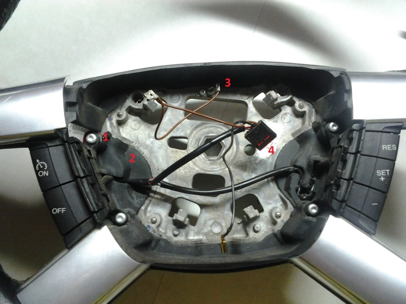

no ale to je fotka s tlacitkama uz.. ale je tam tedy ikdyz tempomat zatim nemam akroat je proste nezapojeny, chapu to dobre??

Konektor tam je, přidělával jsem piny (jestli si správně vzpomínám :) )

C921
protikus C896, piny 4,5

tak ted jsi me zmatl uplne :-D uaaa ja predpokladal ze kdyz mam zapojeny piny v tom GEMU tak ze to vede do konektoru pod volantem, nebo to tam taky budu muset dodelavat? hehe jsem z toho fakt jelen :D juhuu zena prave zjistila ze porad spekuluju nad tempomatem.. no to je radosti...a tech keců že ho nepotrebuju, ze na nej nebude atak :-D
takhle koupim volant viz foto. ated:
1. povolim sroubky abych vytahl tlacitka > nasroubuju do sveho volantu akorat budu muset udelat vyrez z boku
2. vytahnu opatrne kabelaz
3. nekde (kam) pripojim tyto hnede kabliky
4. pripnu konektor do pripraveho protikusu ktery mam pod airbagem ?
je to tak jak si predstavuju nebo jsem vedle s necim?

Tady je to nafocené (je u toho i popis jak poznat jestli máš přípravu)
http://www.ford-focus.cz/forum/viewtopi ... start=1140
Z gemu by ti měli véct kabely do konektoru pod volant, odtud dál do volantu pod airback, tam končí v konektoru C896, v něm je připojený konektor C921 (do něj jsem přidával piny z tlačítek)
edit: ten C921 je na tvojí fotce č. 4 (protože máš komplet volan s tlačítkama, tak už tam dráty od tlačítek vedou :) )

aha takze ten konektor C921 tam mam ikdyz nemam tempomat akorat v nem nejsou nejake piny od tech tlacitek ktere tam samo jeste nemam, a nebo tam je teda prazdny konektor C896 do ktereho pripichnu ten konektor od tlacitek cely? normlane se citim jako debil :-D

konektor tam je i když nemáš tempomat, je tam připojený klakson (piny 6,7) :D
