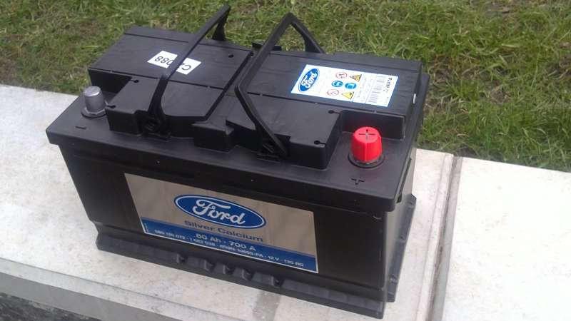

Můžeš, přesně takovou tam mám taky. Je z roku 2006, takže to asi měnili už vícekrát, pokud máš 800A.Klvys píše:mam baterii ford 80ah 800A ford ted dela uz jen 80ah 700A mohu ji pouzit?

Klvys
- Příspěvky: 2561
- Registrován: 20.01.2011 18:14
- Bydliště: Opatovice
Re: Baterie
Dnes jsem si dovezl novou baterku.A jak někdo řešil ano je tam napsany vyrobce Varta
Standa.64
- Příspěvky: 1352
- Registrován: 09.12.2010 17:34
Re: Baterie
Já měl původní 70Ah 680A a rozměrově a tvarově naprosto stejná jako Varta 85Ah 800A,rozdíl byl pouze v barvě nádoby baterie.
