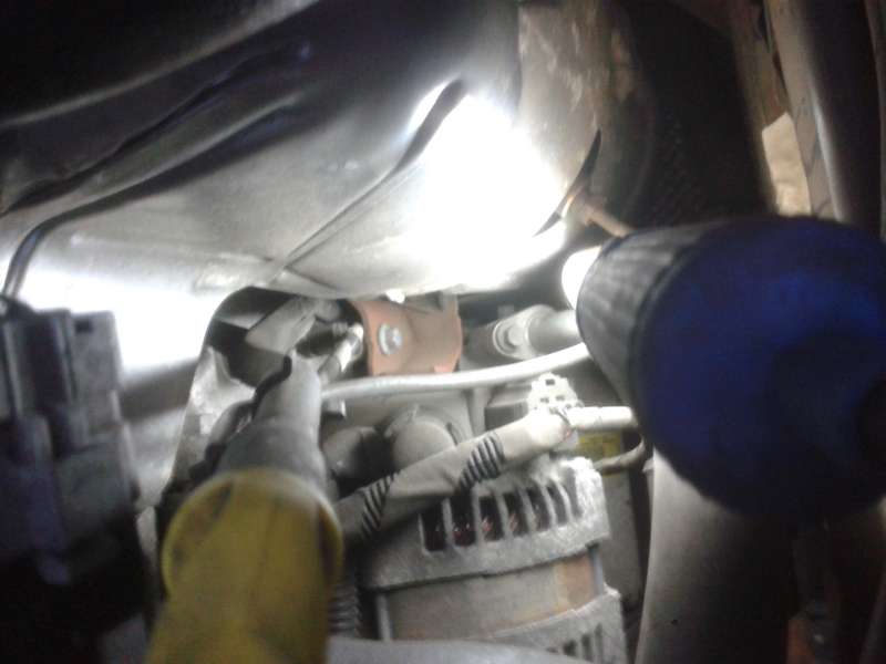

Supr diky.hodim sem odpoledne svoje ale jen mobilem.taky si myslim ze tam toho moc neuvidime.

Re: JEN PRO TY,CO MAJÍ DPF VYKUCHANÉ
Za dpf ten cerveny nosnik.lepe to vyfotit neslo

zdena007
- Příspěvky: 12
- Registrován: 23.08.2012 21:52
Jezdim na studeny motor kratke trate tak rege.nemuze nasat ale schvalne sem jel delsi trasu nad 80 km a nezaznamenal sem spusteni rege.jak se chova auto kdyz to pusti?a ten nosnik cervenej rezavej tam mate od zacarku nebo az po dpf off?mam tam nanem jine srouby a matky a cele to tam opticky.nesedi

marosmanik25
- Příspěvky: 482
- Registrován: 03.01.2013 19:57
- Bydliště: Bardejov
mal som ho tam stále...regeneráciu spoznaš tak že ti ide naplno ventilátor (sahara)..stáva sa to najčastejšie vtedy keď chceš auto vypnúť a odstaviť..
...tak isto z výfuku ide strašné teplo a auto ma nekultivovaný zvuk...vraj sa dvíha aj spotreba čo som ja nikdy nezaznamenal...ale ymslím že ak by ti spúšťalo regenerácie poznáš to aj na výkone motora...ja som to často tak odhadoval..

zdena007
- Příspěvky: 12
zAno skusim to pozorovat ale za 17000 km sem to jeste nepostrehl.kdyz mas dpf off mas na stene vyfuku cernej film?de me oto estli byl dpf filtr menenej nebo cistenej nebo kuchlej.olej nepribyva cernej vyfuk neni.protoze podle sroubu stim nekdo neco delal.auto je z nemecka skusim napsat podle servisky do servisu estli neco reknu nebo vubec odpovi
Za me mas fotky tadyk

zdena007
- Příspěvky: 12
Teda bez tech krytu to he rezi!:-) diky za fotky a rychle reakce!me se rege neprojevuje na aute.nic mene mam vypsanu servisku a odskrtle autorizovany servis a po intervalech servisovane takze kliknu na googl vhledam servis a sku napsat email estli odpovi rovnez bych se mohl dozvedet estli je auto stocene.snad budou rozumet googl prekladaci:-)
podle vin sem mel dve zarucni opravi a 4proti korozni osetreni podvozku.....ale servisku napsat dneska neni problem...
FF II 2007/7 Combi 1.6 80KW TDCI
