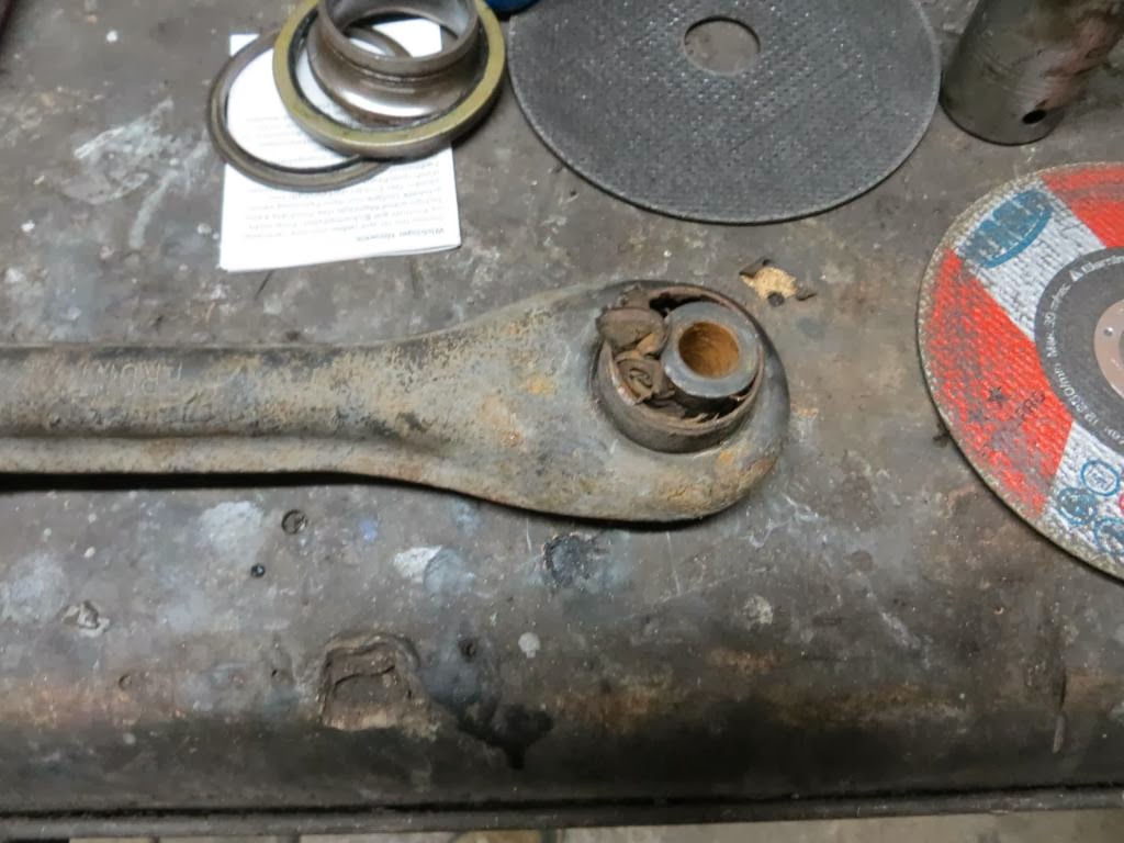

Stare silenty - po smrti (95.000km):

Akym momentom sa dotahuju sroby tohoto ramena? Dotiahli sme to na max, co to slo, tak nejak to bolo od nova z tovarne - dokonca aj to puzdro, v ktorom to drzi, bolu trochu zmacnute, ako to bolo silno dotiahnute, ale rozmyslam, ci to upevnenie by nemalo byt volne a pohyblive. Ak sa odpruzuje koleso a chodi hore dole, tak to male rameno by malo kopirovat jeho pohyb. Ak bude prilis utiahnute, tak cely pohyb je len v gume silentbloku a mozno preto tak kratko vydrzi - cca od 40tisic km bolo to rameno tak nasikmo.

co ti robilo auto na starych silentblokoch? odskakovalo, alebo...? tiež mam 93 tkm, ale menit sa mi to nechce davat niekde robit :?

Ano odskakovali mi zadne kolesa na nerovnostiach pri prejazde zakruty - ako keby boli povolene sroby.

Odchadza to nejak skoro, tak preto neviem, ci je spravne utahovat tak silno tie sroby. Nikde som nenasiel utahovaci moment. Ani microcat ho nema, ak sa nemylim.
Inak tieto silentbloky v hornom malom ramene boli este ok:
tak sa mi zvysili 4ks, ak niekto ma zaujem. Su rovnake pre HB/kombi.
Nalisovat je to bez problemov. Ramena su ploche a tenke, takze ziadna velka sila nie je potreba a na vylisovanie sa da pouzit napr orech 23/24/... z gola sady.
