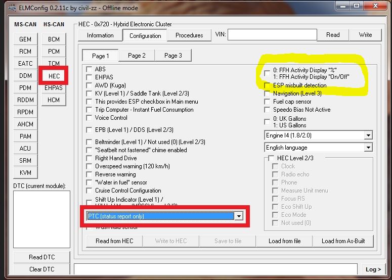

Tak kontrolka oranzova - AUX. Heater ON umi jen svitit. Kolik procent vykonu topi jsem z toho nedostal. Mozna to budiky pred FL neumi? netusite? diky.

Re: Re: PTC heater
Příspěvek od stanikg » 14.01.2014 11:51
Pred fl neukazuje percenta

Re: PTC heater
Příspěvek od Mlyeko » 14.01.2014 11:58
ale ukazujou to i budiky pred FL. na strance ELM configu kde zapinas nebo vypinas viditelnost v budikach mas v pravo nahore zaskrtavatko(bud on/off a nebo %) je to tam :)

Re: PTC heater
Příspěvek od vita_k » 14.01.2014 12:10
prima, dik.
Tam jak je to zlute, predpokladam...

Re: PTC heater
Příspěvek od Mlyeko » 14.01.2014 12:16
jo to je ono. nemam u sebe elm jinak bych ti udelal stejny obrazek jenom jinak barevny ;)
