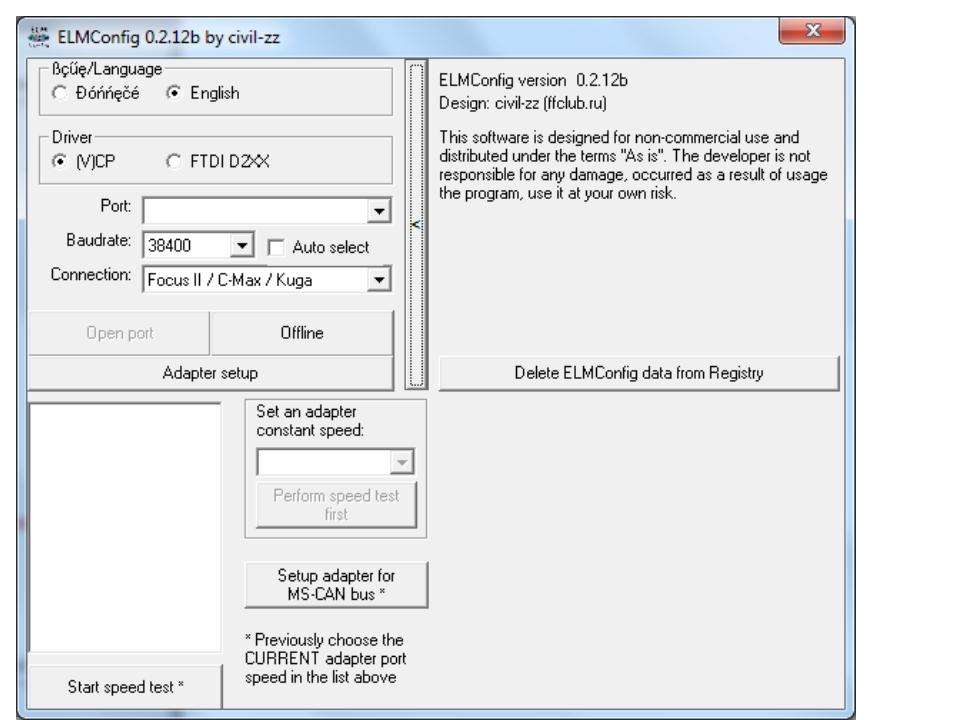

tak jsem neuspesne zkousel rozjet elmconfig ver. 0.2.12b a program mi neukazal moduly. Pritom je zrejme, ze elm pripojen byl. Nenapadlo by vas cim to je?
melo by se zobrazit okno tak jak je na videu ve 40 sekunde.

me se zobrazi jen toto:

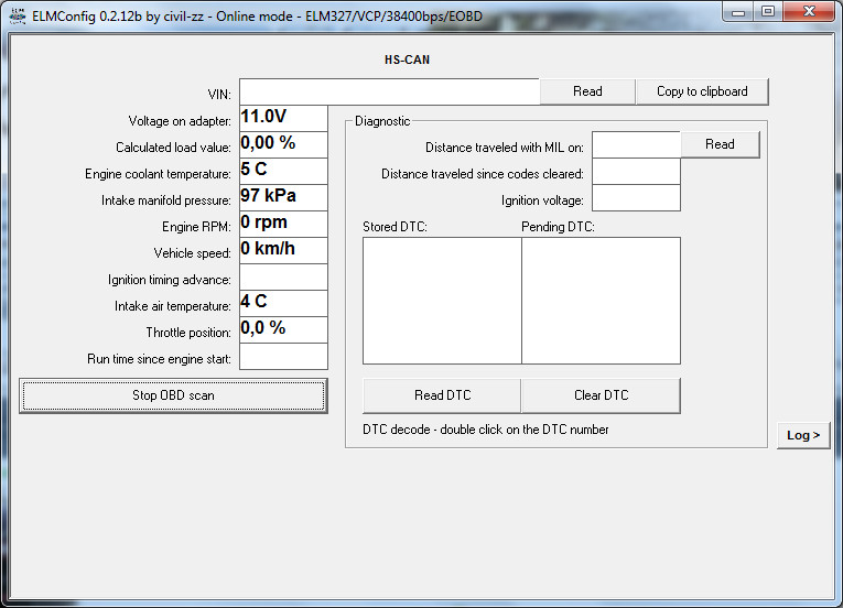

Re: usb diagnostika - ELM327+elmconfig - info str.1
Jestli chceš OBD nebo moduly si vybereš na úvodní obrazovce. Na videu je hodně stará verze..
takze vybrat Connection: Focus II, ze... No to jsem mohl taky zkusit sam... ale clovek se tu radej zepta... :)
takze takto - port tam ted neni, bo nesedim v aute:

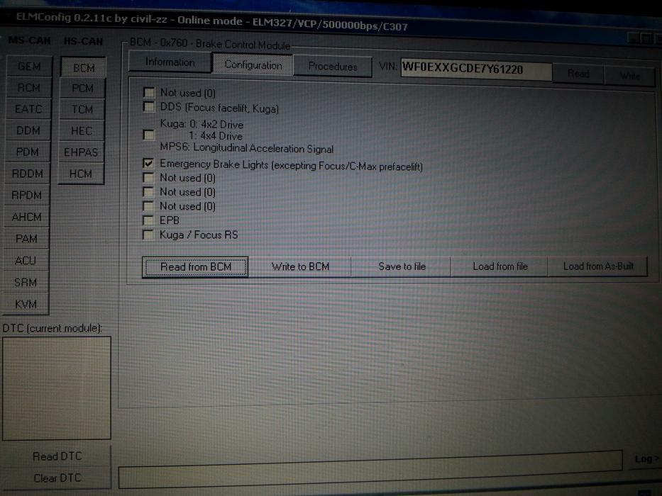

Mam kabel Fordiag a v pohode mi funguje aj ELMconfig. Chcel by som popis ako sa da aktivovat funkcia blikania smeroviek pri prudkom brzdení (nudzove brzdenie). V ELMconfig je to asi v založke pre GEM modul (panic break ....) no niesom si istý. Neviem, či stačí zaškrtnúť len túto položku alebo aj niečo iné. Nechcem to skusať metodou pokus omyl preto sa radsej pytam.
PS: Niekedy mi to fungovalo ale po návšteve servisu, už nefunguje.
V GEMu to určitě nenajdeš , je to v sekci brzdy

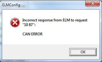

Nesetkal se někdo z vás s touto hláškou??? elm config normálně šel, pak jsem ho cca měsíc nepoužil a teď toto... A nejde připojit. elm327 je v pořádku, přes jiný soft se normálně připojí... help...
Na kterou jednotku se pripojujes ? CAN ERROR je tusim vracen i pokud nesedi rychlost (HCAN vs MCAN)

- vita_k
- Příspěvky: 4023
- Bydliště: Brno a okoli
Jj,odpojit, restart programu a pak se připojit na správnou Jednotku
Odpoljit, restart, připojit jsem zkoušel a nic. Jak myslíš správnou rychlost? Mám stejnou jak minule, tuším že toi bylo 38000...
spise asi HS nebo MS
Co myslíš tím HS nebo MS? HCAN a MCAN samozřejmě přepínám, dřív když to ještě šlo tak pokud to bylo špatně, tak to nahlásilo jinou chybu, stačilo přepnout a už to jelo... Teď nic...
tak v tom pripade beru zpet.. mas klicek v II poloze ?
