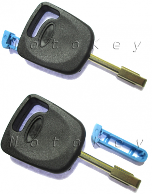

Zdravím veškeré osazenstvo (toto je moje premiérová otázka na fóru
). Mám jenom dotaz k druhému klíči k mému FF I r.v.99 - našel jsem na aukru klíč bez dálky a píšou u něj: "Předmětem aukce je zcela novy Kryt ovladače z místem pro elektroniku, transporder
Pro vozidla značky FORD
transpondér zástrčka součástí"
Je to nějaký polský tidlidán, tak tomu trošku nerozumím. Myslíte, že to bude "klasický" klíš Ford s čipem 4D 60??!? (našel jsem jej na nějakém e-shopu za 550Kč, tak mi to přijde jako velký cenový rozdíl)
S-Max 2016, 2.0 TDCi 132kW, Powershift
Byl FoFo 1999, 1.6 Zetec, manual
- vitut
- Příspěvky: 3029
Re: Ztráta klíče
Podle obrazku i popisu je jasne, ze tam neni cip imobilizeru, klic je prazdny, jen obal ...
- vitr73
- Příspěvky: 3916
- Bydliště: Železný Brod
Re: Ztráta klíče
presne jak pise prodejce..nevybrousenej klic pro FORD...s mistem pro chip imobilizeru..viz foto...mne to prijde zcela jasny
