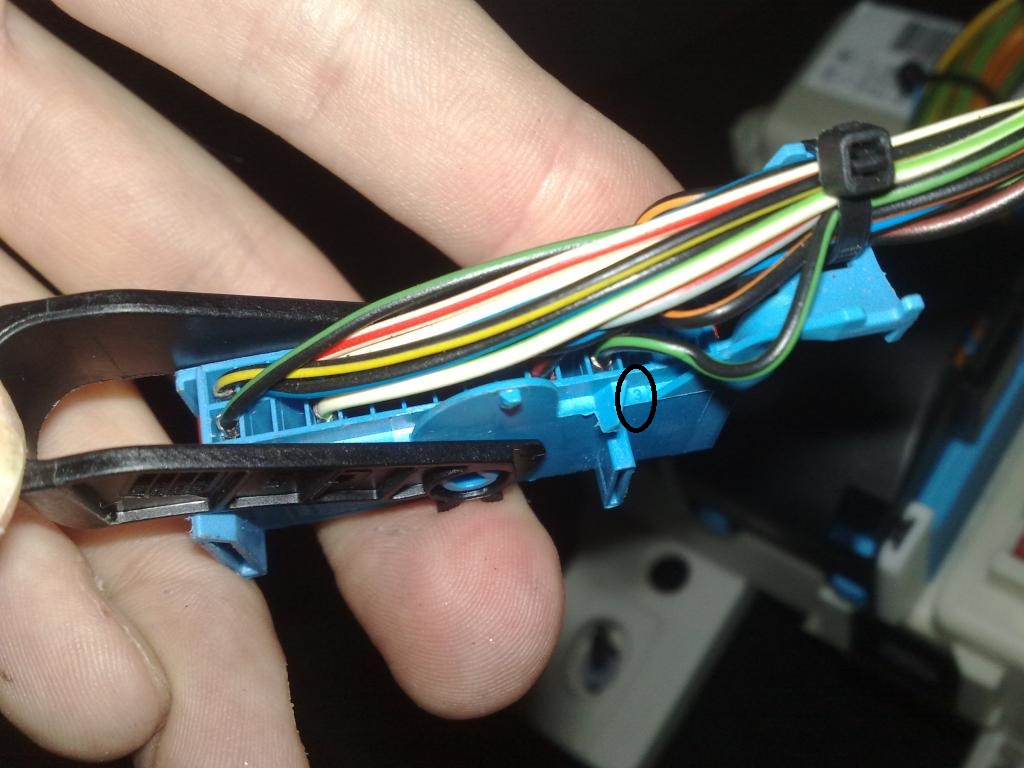

Já nebo ZaQik máme..Radekjo píše:Nemá někdo Pin mini ISO do konektoru C 103?

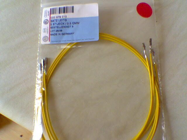

- Radekjo
- Příspěvky: 1517
- Registrován: 08.12.2009 18:30
- Bydliště: OVA
Re: PTC heater
Díky. Už jsem ZaQikovi poslal SZ.
Má ten pin (samice) nějaké přesné označení?
Podle čeho se to dá na internetu najít když nevím ani rozměr

Ten mini pin koupíš normálně v servisu Škoda/VW obj. číslo 000979010 .cena 40korun za kusy vcelku .
