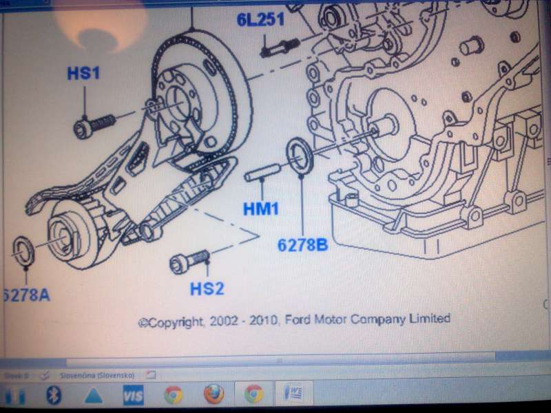

Jenže rozetu rozvodovýho řetězu zajišťuje proti otáčení jenom takový malý kolík, takže pokud ta řemenice nebude pořádně dotažená, tak se ten kolík ucvakne a je vymalováno....

myslíš ten kolík označený HM1

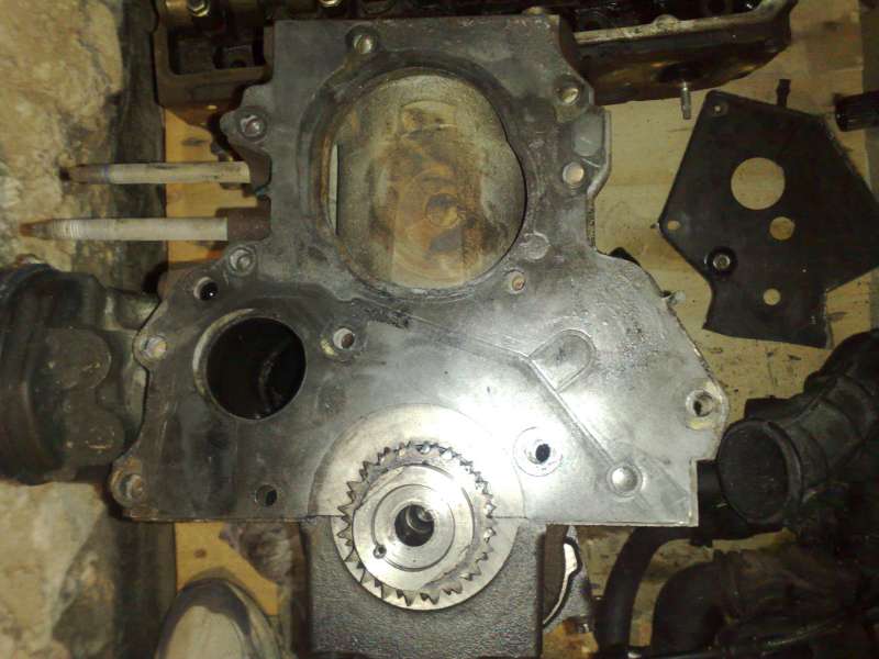

A tu ešte jedno foto

Jardak
Příspěvky: 2713
Registrován: 10.01.2010 10:52
Bydliště: Kaznějov
Re: Remenica kliky
Příspěvek od Jardak » 21.12.2013 22:29
Jj přesně ten. Tenhle obrázek ale není z TDDi. TDDi tam má dva řetězy. Řemen se dával u některých novějších motorů.
