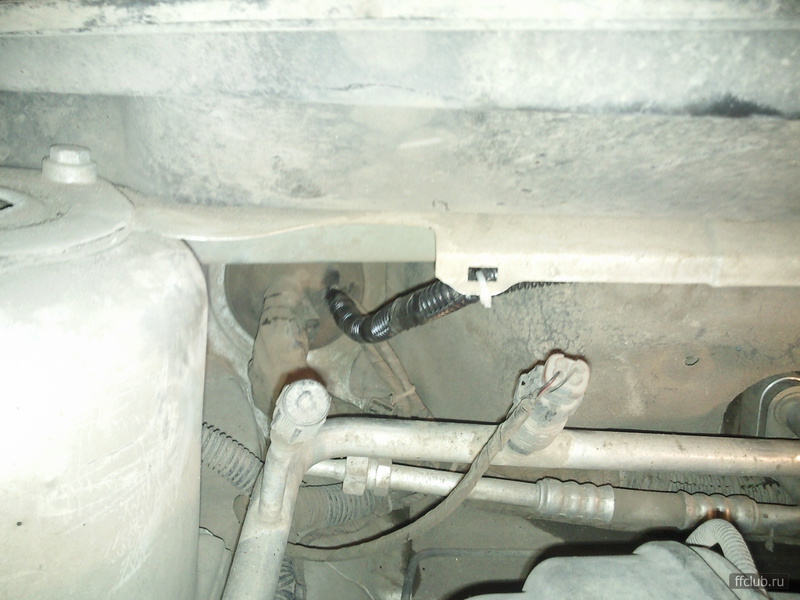

Po prestudovani navodu a celeho vlakna, by som sa chcel opytat ako a kade natiahnut kabel do kabiny? Mam Mondeo MK4 (2008) a jediny prechod do kabiny som nasiel za kastlikom pred spolujazdcom. Je tam gumena prechodka, pricom je pravouhla plna kablov, pricom kable su zaliate tavnym lepidlom a neda sa s nimi pohnut. Co s tym? Prevrtat tu prechodku?
Dakujem.
Příspěvky: 25169
Re: PTC heater
Příspěvek od ZaQik » 16.12.2013 16:46
a/ proriznout (a pak zasilikonovat ... neni nutne)
b/ protahnout pri okraji ... pozor na proriznuti izolace

Já na prasáka propíchnul tu průchodku :oops: po vzoru kluků z východu. Nějak se mi nechtělo hýbat s kabelama co jdou průchodkou.

Ja jsem taky pichal :mrgreen: :wink:

Super, ďakujem za odpovede a za foto. Nechcel resp. obával som sa to pichať :), aby nešiel dym alebo smrad od motora do kabíny.
Ale keďže ostatní pichli, pichnem aj ja :-).

Ja bych se bal spis nejaky vlhkosti a vody, ale snad to bude oki.
Ja to protahl podel puvodniho svazku .. coz byl takovej dojeb, ze jsem to malem cely vyhodil a na vse se vykaslal.

Giggo píše:Ja bych se bal spis nejaky vlhkosti a vody, ale snad to bude oki.
více vody si dotáhneš za deště na podrážce bot ,než aby ta průchodka něco propustila :wink: a o vlhkosti nemůže být ani řeč :wink:
