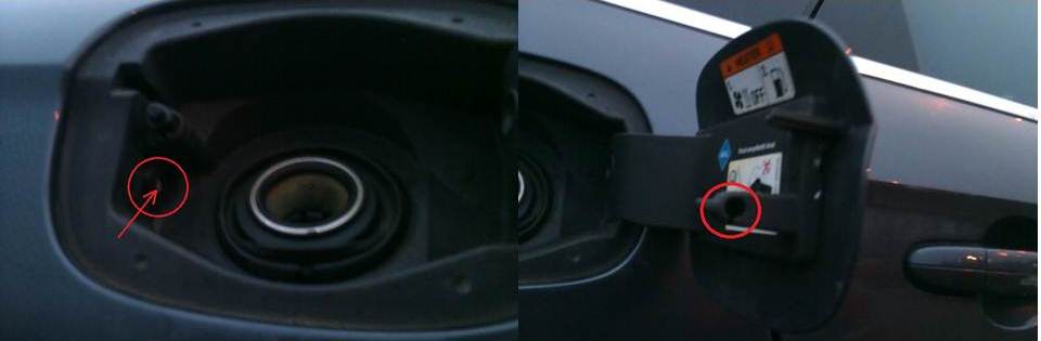

Uzamykání nádrže:
Trn je na fotce ten bílej puntík, průměr cca 5 mm...

- Registrován: 29.11.2009 19:49
Re: Víčko nádrže
Díky, kamaráde, trn jsem nenašel, auto mám ale stejný...
zkusím to ještě lehce prohlédnout
