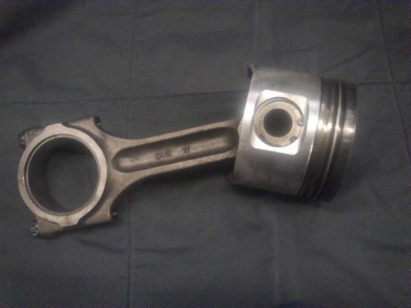

Nevite nekdo proc nektere pisty jsou slozene ze dvou casti. Tzn. prvni cast ktera je spojena s ojnicí a druha cast na ktere jsou pistni krouzky je pripevnena k prvni casti tak ze je mezi nimi 1 mm mezera a ma vuli do stran

Nějakej obrázek..?

V pondeli az budu v praci a budu ten motor davat dohromady tak to vycvaknu

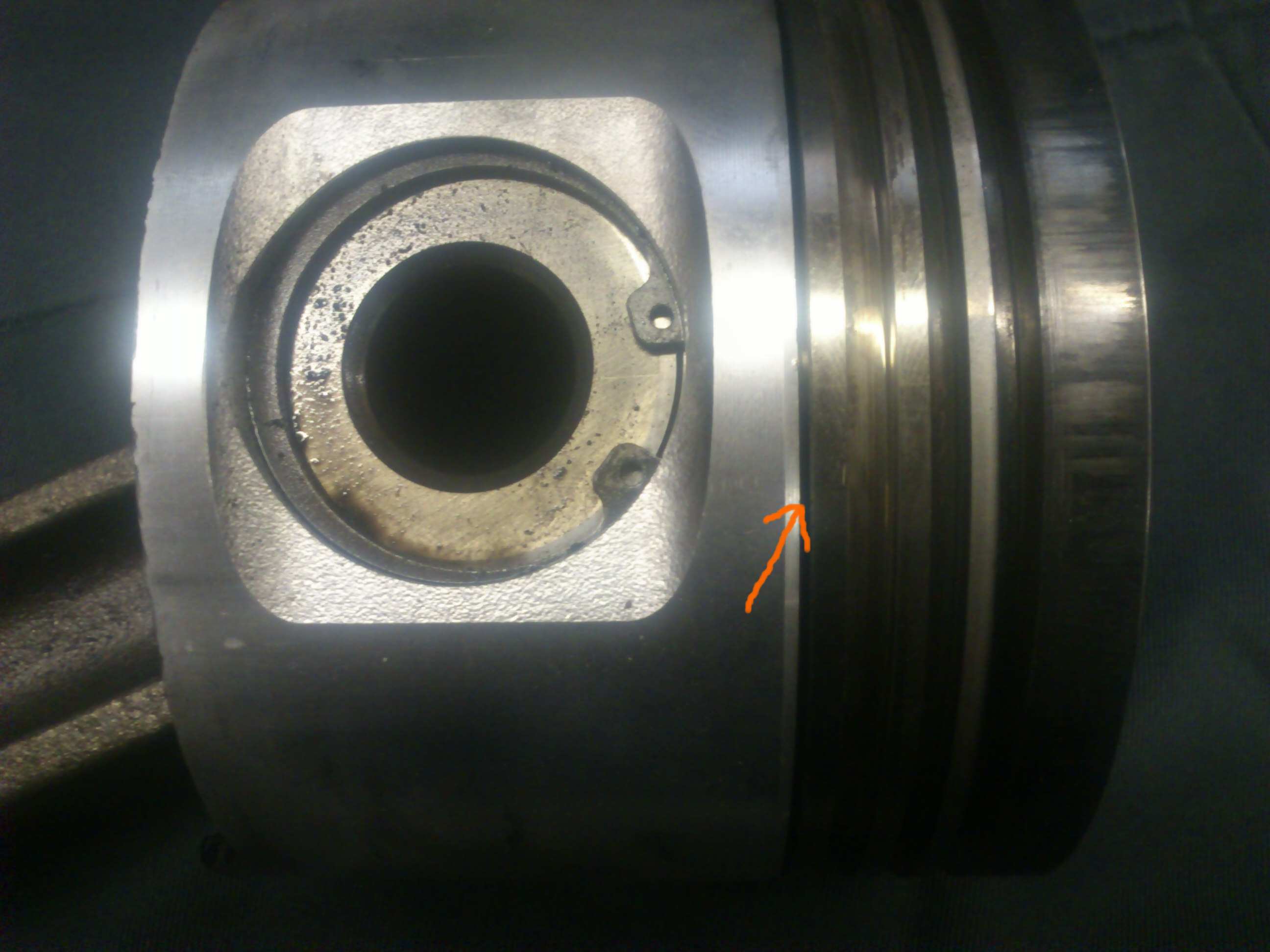

Taky tady jsou slibene fotky....tak schvalne kdo z Vas uz to videl
Tam kde jde oranzova sipka je cca milimetrova mezera do ostatnich mezer patri krouzky

Není to kvůli odlišné teplotní roztažnosti oceli a hliníku?

Jedna se o motor kterej vyrobil caterpillar kde vstriky jsou ovladany velmi vysokym tlakem oleje. Takze dle meho pohledu to bude opravdu z duvodu vetsi odolnosti slitiny ze ktere je hlava pisu delana. Zbytek je hlinikovy, aby pist nebyl tezky a netrpela tim klika.
Berte to s rezervou je to jen muj nazor

Je to tak trochu na hlavu postavený, ale to čemu říkáš hlava pístu je ve skutečnosti dno pístu.

Co je postavene na hlavu??? Rikam tomu hlava protoze kdyz mas pist v poloze v jake ma spravne byt tak to je nahore proto hlava...
