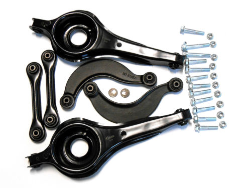

Kedze neviem, co presne vymenit (asi vacsinu), tak som sa rozhodol vymenit vsetko:
Mam pripraveny rozpocet na repas naprav:
Predna naprava
2x ramena Febi (ramno+cap+silentblok) = 2092Kc CarDo
2x stabil. tycky Febi = 324Kc CarDo
2x cap riadenia Febi = 504kc CarDo
Zadna naprava:
2x spodne velke rameno Meyle = 2x2320Kc Mdily
2x rovne male rameno Febi = 2x555Kc CarDo
2x ohnute male rameno Febi = 2x539Kc CarDo
2x silentblock (ulozenie) Febi = 417Kc Kelly
2x stabilizator Febi = 352Kc CarDo
5480+8366Kc=13846Kc
Neviem, ci ma cenu menit predny stabilizator (skrutny/priecny) a jedo silentbloky. Nikde som ho nenasiel v predaji.
Kolko moze stat praca v servise?
Zmestim sa do 5000Kc?
Predna naprava
Zadna naprava:
5480+8366Kc=13846Kc

Nejaky odkaz ? Nikde jsem to u mich nenaselNicco píše: 2x rovne male rameno Febi = 2x555Kc CarDo

- Příspěvky: 19243
Re: Výměna silentbloků zadní nápravy
To ohnute je jen hb , kombi v nahrade asi neni
náhrada na kombi http://www.levnaramena.cz/ford/focus/vz ... p-7054.htm , píšou FoFo I, ale má stejný finis jako je na FoFoII
Kombi má ty ohnutý úplně stejný jako HB.Mají tento díl asi blbě zařazený,protože benzínová 1.8 kombi ji v nabídce má.Pro ověření jsem porovnal z kelly kde kompletní sadu od moogu mají pod stejným číslem snad pro všechny karosářský i motorový verze FF II + C MAX.foki píše:To ohnute je jen hb , kombi v nahrade asi neni
Nemá
HB http://www.levnaramena.cz/ford/focus/vz ... r-6250.htm

- mikki
- Příspěvky: 924
Co tohle za 5000 kč??
