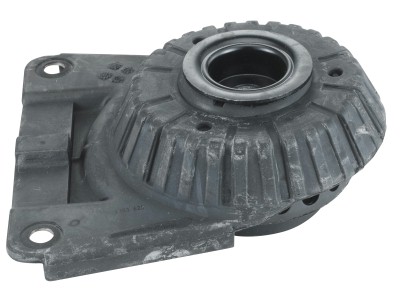

Re: Tlumiče
Můžu potvrdit, stejné projevy jako popisuje listrmistr, ale na zadní nápravě, když šla teplota k +10st. tak to odeznělo, bylo to horní uložení tlumiče. Pohledově sice OK...

Re: Tlumiče
Tlumič se měnit nemusí pokud je OK, to uložení je v podstatě jen kus gumy
edit: odkaz nefungoval, zde tedy obr. uložení
