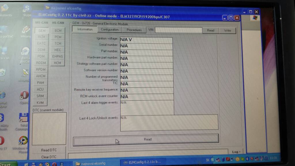

Re: usb diagnostika - ELM327+elmconfig - info str.1
Poradte elm prerobeni kontrolovane zapojenie spravne.na HsCan sa dostanem ale Ms can pise N/A poradte
- lucky.jack
- Příspěvky: 8473
- Bydliště: v Hradci Královým
Nakonfiguroval jsi elm na MS-CAN?
- stanikg
- Příspěvky: 591
- Registrován: 12.07.2010 08:35
nie jak na to

- stanikg
- Příspěvky: 591
Ale tam to nieje zvyrazdnene

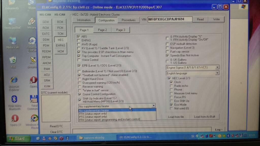

- stanikg
- Příspěvky: 591
- Adow
- Příspěvky: 6814
- Bydliště: Kousek od Brna
Jasně, protože máš nastavenu automatickou rychlost. Nastav tam (pokud jsi rychlost už neměnil) nějakých těch 38kbit a půjde to.

Rychlost nastavena 38000
Urobi adapter setup complet a potom ked dam pripojit raz mi aj nacitalo cisla pred tim N/A ale ked som chcel zapnut ptc heathe tak tam mi nenacitalo nic
