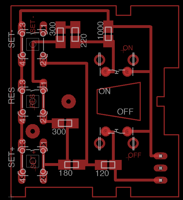

Nevite nekdo jak je to presne s odporama na tempomatu. V original schematu je SET+ (SW9) pres odpor 120R a SET- (SW8) pres 300R (120+180)
http://www.ford-focus.cz/forum/download ... &mode=view nebo tady to maji taky podle original schematu http://www.fordownersclub.com/forums/to ... ax/page-28
v nejakych zapojenich to mate obracene - SET- pres 120R a SET+ pres 300R (napr. zde http://www.ford-focus.cz/forum/viewtopi ... start=1185 )
Jak jste to kdo zapojoval?
Chtel bych predelat ovladac od radia a nerad bych mel SET+ a SET- obracene.

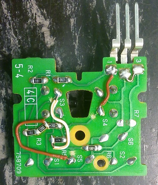

Re: Tempomat
Já to mám takto a plně funkční, neměl jsem některé hodnoty odporů, tak jsem to nakombinoval z toho co bylo k dispozici
1200 = 120 Ohmů
181 = 180 Ohmů
4700 = 470 Ohmů
470 = 47 Ohmů
1001 už tam byl = 1000 Ohmů
4x propojka a 3 přerušený původní obvod, na fotce je vše pěkně vidět.
Jednoduché a rychlé řešení
1200 = 120 Ohmů
181 = 180 Ohmů
4700 = 470 Ohmů
470 = 47 Ohmů

- Ondrej1
- Příspěvky: 276
Re: Tempomat
Tak to tedy vyrobim podle odskoseneho zapojeni.
Pokud by nekdo chtel navrh desticky v EAGLU tak mu ho zaslu.
