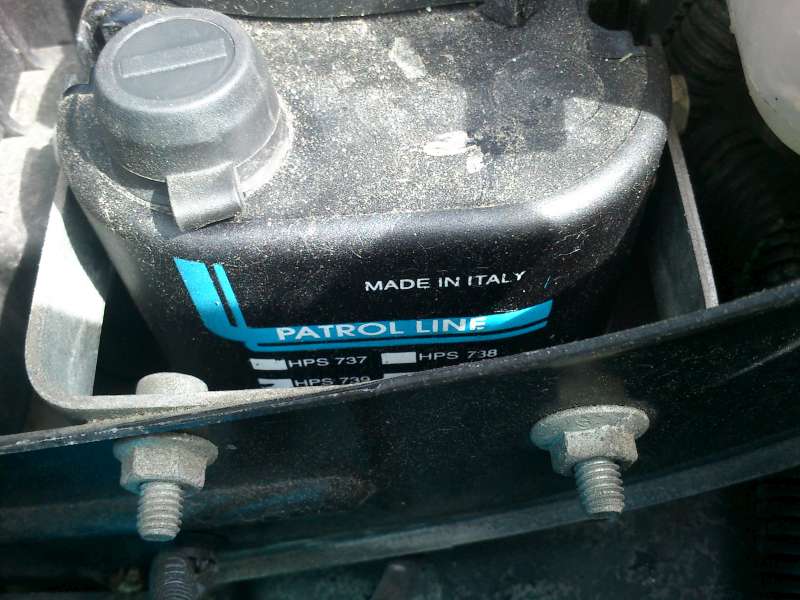

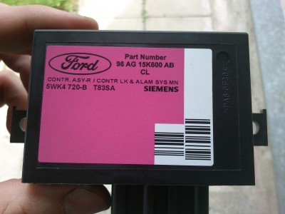

Patrol Line je alarm s dálkou, takhle namontované to ale bylo bohužel už s Itálie, takže schéma zapojení netuším. :cry:
Na obrázku je ten alarm + jednotka na kterou to bylo zapojené.
A ještě dodatek: ten alarm je na klíček, tím pádem ho jde aji vypnout. Vede k němu aji konektor, ale když se odpojí, tak auto pak nejde nastartovat. :irre:

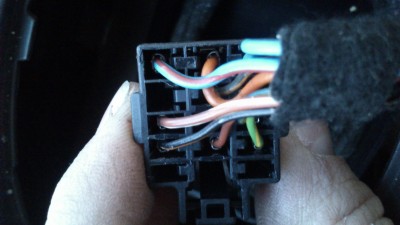

Occil22
Příspěvky: 665
Registrován: 14.12.2011 10:25
Bydliště: Šumperk
Re: Dálkové ovládání
Příspěvek od Occil22 » 12.11.2013 19:45
Který prosímtě je ten pin5. Ten konektor je nějak divně značenej. Ve dvou rozích je jednička, jinde zas dvojka? :(

vitut
Příspěvky: 3024
Registrován: 25.06.2008 13:03
Příspěvek od vitut » 12.11.2013 20:32
Podle obrazku: vpravo dole pin c. 1, vlevo dole pin c. 2, pak jdes smerem nahoru, vzdy zprava - 3,4,5, atd. Horni rada ma krajni piny popsane - vpravo nahore 12 (cisla jsou pod sebou), vlevo nahore 14.
