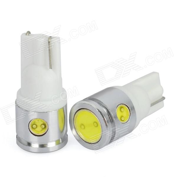

Tak tyto ledky opravdu vyřešily osvětlení RZ! :palec_nahoru:
Ikdyž, aby to nebylo úplně jednoduchý, ukázalo se, že mají cca o 2 mm širší patici, pilník to ale vyřešil! ;-)
K dokonalosti mě ale pořád trošku hněte fakt, že ledky ve stropních lampách, který se rozsvěcujou při otevření dveří (led uprostřed) úplně nezhasnou (v případě, že je přepínač v poloze "dveře"). Když to přepínačem vypnu, tak nic, ale jak je na dveře, tak pořád malinko "svítí"... :wallbash:
Jde i toto nějak řešit...?

saphire91 píše:Jaký si dával ? :D
str. 2 :idea: :wink:
Myslím, že o tom někde psal i frantik, že ledky stále malinko svítí... :nixw:
Totiž při pohledu na mřížku kontaktů je jasný, jak k tomu dochází...při poloze "0" nebo "zapnuto" jsou kontakty přepínačem buď úplně odstavený nebo úplně přitlačený. Při poloze "dveře" je to jakoby pořád zapnuto (kontakty jsou na sobě), žárovka to nepozná, ale ledku to malinko nabudí...přesně, jak píše strakoš! To taky vysvětluje, proč to dělají jen "dveřní" ledky a osatatní lampičky ne! ;-)
