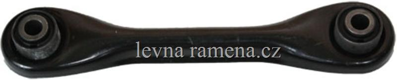

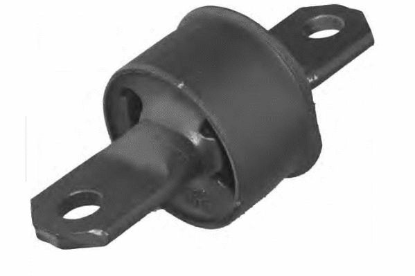

V mém případě byly v háji i zadní spodní ramena obrázek 1. Silentblok u náboje byl totálně zežranej, nejspíš od soli. Po výměně těchto ramen a velkých silentbloků podélných ramen obrázek 2, a následné geometrii sedí auto jak přibitý. Žádný plavání ani ujíždění zadku v zatáčkách.

Re: Plavná jízda
Ta kost na prvním obrázku (zadní příčné rameno) mi dělala na FFI hodně nepěkný věci. "Cestovala" pomalu z kraje na kraj v mezích daných šroubem na vymláceném silentbloku a pak skokem na začátek. Jeden "kmit" trval tak maximálně minutu. Ujel jsem tak cca 150 km (jedna cesta). Bylo to skoro jako na divoký krávě a jet přes 80 bylo o možnost nesrovnat to zpátky na silnici...

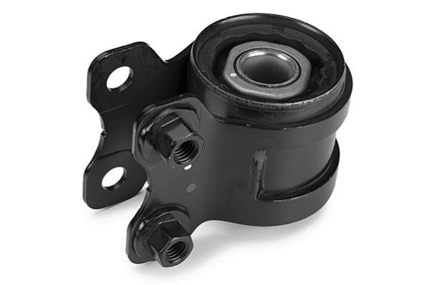

- Nicco
- Příspěvky: 1961
- Bydliště: CZ-SK
Re: Plavná jízda
Len pre info, ten velky predny silentblok dodava Fordu Lemforder, cap je od TRW. Maly silnetblok neviem od koho je.

Re: Plavná jízda
Kompletní výměnu siletbloků,čepů na obou ramenech + vyměnu stablizačních tyček mám za sebou.Cena ND pro obě ramena a stabil.tyčky 3000 kč +1700kč práce a geometrie.Nejvíc v hajzlu byl ten velký silentblok.

Re: Plavná jízda
Ty velký silentbloky od Lemforderu,zbytek od Febi.
