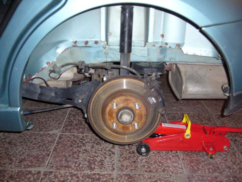

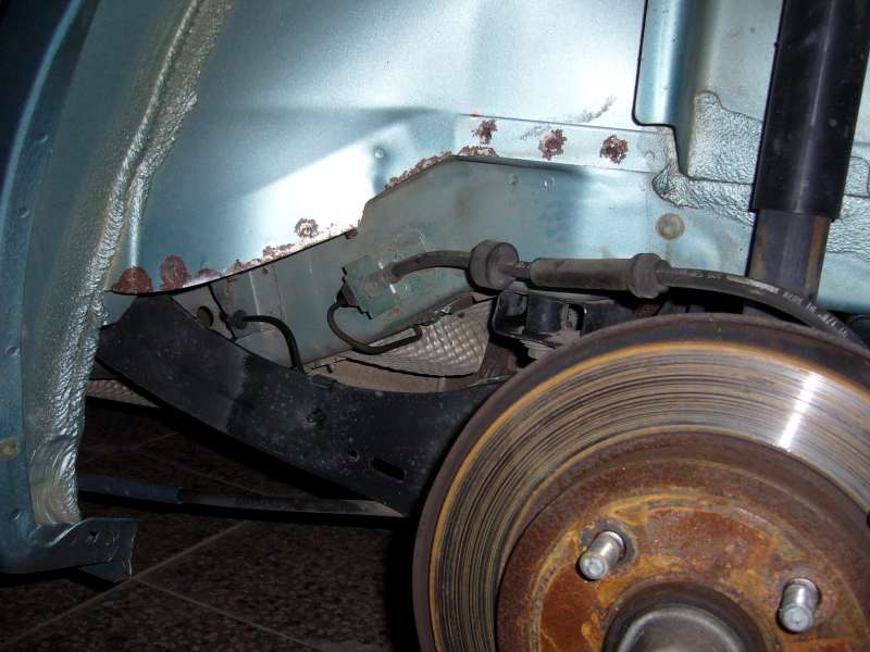

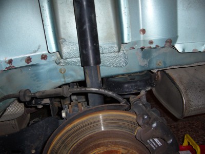

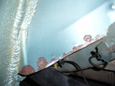

Ahoj, zdravím všechny. Chci se jen poptat na korozi. Všichni tu řeší jen korozi "venkovních" plechů. U mě je problém trošičku jinej. Všechny dveře, vrata kufru i kapotu mám 100%OK ale když jsem se teď chystal na stříkání dutin, tak jsem v zápalu "obírání" plastů shodil i ten kobercovej podběh zadních kol. Na první pohled pohoda jen trocha špíny Tak jsem zajel na dvůr, kola dolů a vzal to vevnitř pěkně vapkou. No a problém byl na světě :evil: , vapka pěkně sundala veškerou barvu z kufru, z míst které se zdály v pohodě, ale při bližším zkoumání tam ta barva už nedržela. Byla sice v celku ale v puchýřích, pěkně přes každej bodovej svár.
5ešil toto už někdo na reklamaci? auto je rv 8/1999 serviska je, ale ne zcela vyplněná.

Ahoj. Zub času se podepsal. To čeká všechny. Máš to v počátku tzn. rez se uchytila na obnažených místech karoserie. Opucovat rez a ošetřit nátěrem.
Reaguji jen proto že mě udivil ten kotouč.

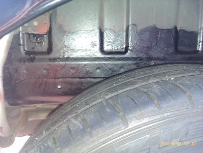

Už jsem tohle žešil s reklamací a závěr je, že ford tohle mě neuznal, že je to podvozek kamínky atp. přitom to je jasně vidět, že je to špatnou antikorozní ochranou, navíc , zde se nedá nic měnit, tak doporučuju, pořádně očistit, odmastit, základní barvu, vrchní barvu, plus jsem použil podvozkovou barvu na závěr.
Zde je výsledek
Zde je výsledek

kotouč je jak nový, ale byl umytej vapkou a teď už týden stojí, tak porvchově rezne :wink:

Jinak musím dodat, že je to jen povrchové, na tak staré auto je to supr stavu, vyděl jsem i 100x horší, jinak bych pak doporučoval, zkontrolovat tyto místa po 2 letech znova.

Odporucam vycistit a natriet miesto, kde sa spaja podbeh, blatnik, roh dveri a prah. Zostava tam prach, spina, hlina, piesok, pricom to tam neuschne a drzi sa mokre aj tyzdne/mesiace. Podrobnosti v mojej galerii: http://www.ford-focus.cz/forum/viewtopi ... 97#p928997
