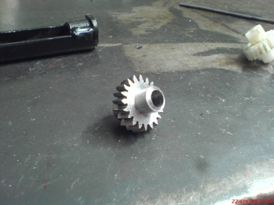

Tak mám stejný problém jako všichni taky - motorek hrdinne bzučí, ale sedačka se ani nehne. Kolečko díky Andrému mám, ale když jsem v návodu našel slovo svrtat, tak mi jako správný kancelářský kryse naskákaly pupínky... Nenašel by se někdo v okolí Kladna, Slaného a Prahy, kdo by to zvládnul vyměnit? Samozřejmě ne za děkuju, rád za to zaplatím...

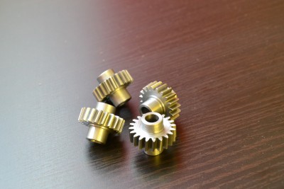

Mam dobrou zpravu pro vsechny "vsesmeraky" :) Pan co vyrabi kolecka dostal odeme vzorek motorku pro vyrobu kolecka na naklapeni podsedaku :) Cili uz ma dostupny i tento :)

Zdarec forďáci.. měl jsem ten samý problém, dokonce jsem musel měnit 2 kolečka v jednom sedadle, kolečka jsem si v práci vyrobil, hřídelku osoustružil, kolečko s hřídelkou svrtal a skolíkoval a sedadlo chodí jak švícary.
