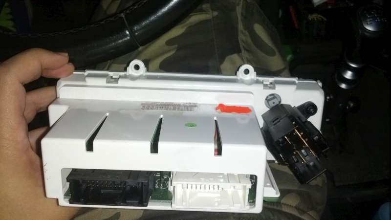

Čus... Zajímalo by mně jestli někdo zkoušel vyměnit panel manuální klimatizace za automatickou. Na mondeu před fl. Konektory se zdají být stejné
- Dr.Romca
- Příspěvky: 7109
Re: Ventilace,klima atd. MONDEO
jde to, ale budeš potřebovat hromadu kabeláže, pár čidel a tak...
