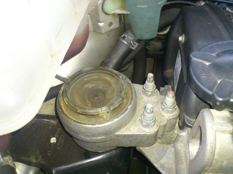

Je možné aby spodní silentblok pod motorem měl vliv na vibrace při prujezdu studenyho auta do zatacky? Když se ale auto zahřeje tak to nedělá, ještě se to projevuje když se auto zhoupne na nějakým větším kopečku na silnici. Poloosy mám měněné, staré vibrovali při zátahu jak je psáno v jiných vláknech. Tak nějak řeším ty silentbloky, ještě posílám foto silentboku u motoru, je normální že je střed tak propadlý? Dík moc za reakce

ked je premacknuty tak je prazdny,odspodu bude pravdepodobne natrhnuty,ak ti motor nebucha pri zabere tak ho tam este mozes nechat ale dlho uz nevydrzi

O.K. takže je tady dalěí možnost, že ty vibrace způsobuje jenom tenhle silentblok? A pochopil jsem to správně tak, že ten střed silentbloku má být nafouknutý plný oleje?

Projevy který popisuješ přesně odpovídají na ten silentblok.

OK, moc děkuji za informace, někde splaším jinej (na novej nemám
) a vyměním ho.

Proč tam chceš cpát použitej když novej stojí 660 kč? Většina jetých bude před smrtí. (nebo spíš po ní)

Přesně na tohle jsem se koukal, ale bohužel mám na autě ten dražší s třema otvorama na šrouby, tak nevím jestli našetřit nebo jít na vrakáč.

asi skor novy, ja som pouzil Meyle heavy duty odolnejsi stal 100e lacnejsi som na SK nezohnal , ale vrelo mozem doporucit , na vrakacoch chceli vela a to ani nevedeli ze ma byt naplneny ha ha

Chlapy jak moc mám přizvednout motor při výměně toho silentbloku? Nemáte někdo nějaký návod?

Přizvednout tak aby byl silentblok bez předpětí. Přizvedneš motor, povolíš šrouby silentbloku a sám uvidíš jestli chce ještě přizvednout.
