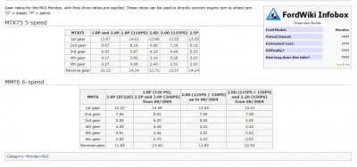

Zeli: Tady jsem našel tabulku s těma převodama, vypadá to, že je ta převodovka v 1.8, 2.5 i v tom slabšim 3.0 stejně nastavená
Ford Mondeo 2.5i V6 170PS, r.v. 2000, sedan, Ghia, Panter Black, alu Ford ....... prostě fešák :) Obrázek

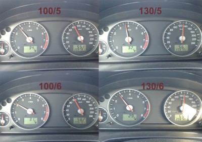

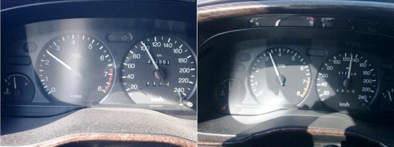

tym
Příspěvky: 3746
Registrován: 20.05.2011 21:49
Bydliště: Pilsner Urquell
Re: Záměna MXT-75 za MMT-6
Příspěvek od tym » 25.04.2013 18:55
Tady to máš...
luki.xy
Příspěvky: 29
Registrován: 24.04.2011 18:10
Příspěvek od luki.xy » 25.04.2013 19:57
tym: Paráda, myslim, že líp to zdokumnetovat ani nešlo :bravo22: . Děkuju.
A k těm otáčkám, na stovce (kterou jezdim nejčastějc - tempomat) ty otáčky spadly přesně tam kam bych chtěl. Ale na tý 130 mi přijde že o moc nižší nejsou, asi jsem si špatně zapamatoval kolim mi to točí při 130. Zejtra to někde zkusim projet, udělám si pečlivý poznám a porovnám s tvojí fotkou :palec_nahoru:

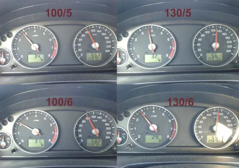

luki.xy
Příspěvky: 29
Příspěvek od luki.xy » 26.04.2013 10:25
Tak jsem se byl dneska projet a nafotil ty budíky (moc sluníčka, líp mi to vyfotit nešlo :) ). Jak je vidět, tak 100 km/h znamneá lehounce pod 2500 ot. a 130 km/h nějakejch 3300 ot. (a ne 3000 jak jsem si myslel)
A z porovnání s mk3 vychází, že po výměně by to na stovce kleslo o nějakejch 350 a na 130 km/h asi o 400 otáček. To je přibližně to co jsem předpokládal na rychlosti 100 km/h. U 130 je to víc než jsem čekal, ale to mě tolik netrápí, těch pár výletů na dálnici ročně mi ani teď zvýšená spotřeba tolik nevadí.
Zeli: ještě k prvním reakcím, samozřejmě jsem rozhodně nechtěl dávat z TDCi, jedině ze stejněho motoru 2.5 V6.
Tym: koukám že mezi tou pětkou a šestou máš poměrně dost velkej skok, skoro to vypadá na nějakejch 800 otáček
