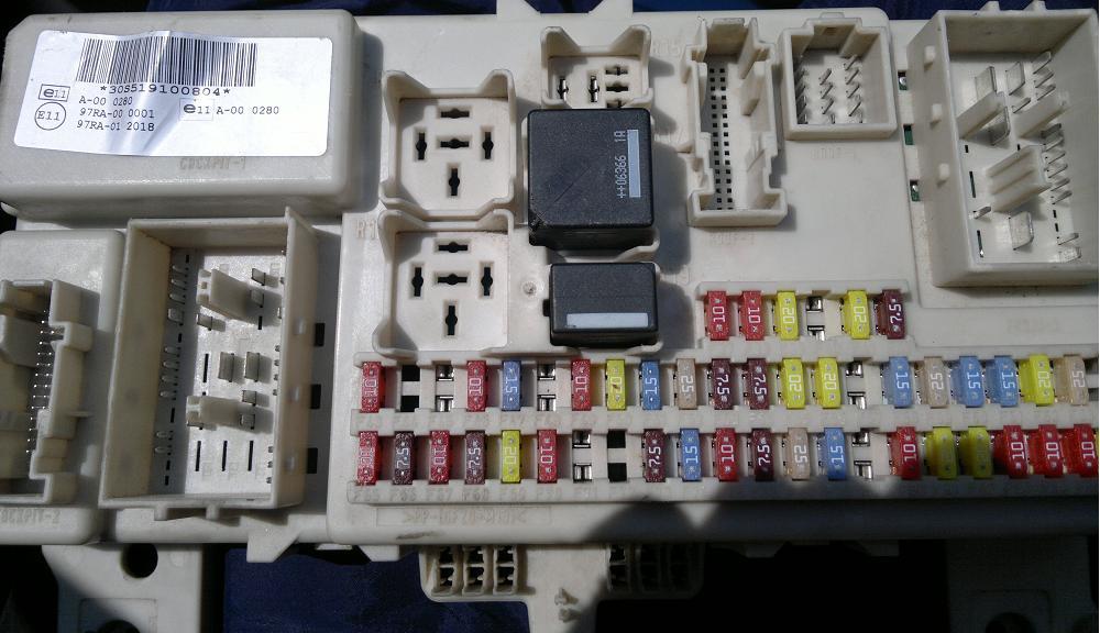

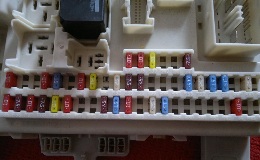

Mam tento novy tempomatovy GEM - DJ - (pravdepodobne z TDCi, lebo nemal rele palivoveho cerpadla a ani poistku palivoveho cerpadla (F51) - doplnene zo stareho GEMu)
F40 - stresne okno, chapem, ze nepotrebujem
alebo
F79 - Elektricke ovladania vyklapacich zrkadiel
ale co je
F45 - Svetla pre jazdu cez den (parkovacie svetla)
F48 - tlmene svetla a svetla pre jazdu cez den
F57 - bzuciak zalohovania akumulatora Svetla mi svietia.
Tieto vsetky poistky som namal ani vyvedene v predoslom GEMe A:
Zaujimave je, ze ma prazdne aj dalsie pozicie:F40 - stresne okno, chapem, ze nepotrebujem
alebo
ale co je
- Příspěvky: 24752
Re: GEM modul (poistkova skrinka)
F79 - el. sklapeni zrcatek
F45 a F48 - sviceni kdyz je ovladac svetel v poloze 0
F57 - alarm pres specialni sirenu s baterii
Diky ZaQik, teraz uz som kludnejsi
Asi nestaci iba vlozit poistky a svetla budu svietit aj v polohe 0?
