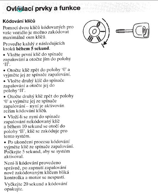

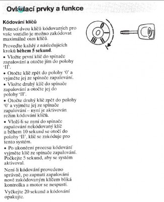

Pokud máš jeden naprogramovanej a druhej koupenej. Musíš do servisu. Děláse to přez komp. Oba klíče se přeprogramují včetně řídící jednotky.
Jinak když máš dva postupuj podle obrázku.
ObrázekObrázek
