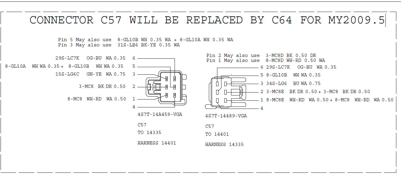

konektor C64
1 - bilo-modra - pripojeni mikrofonu
2 - cerna - pripojeni mikrofonu
3 - cerno-zluta - GEM stmivani pro kufr
4 - cerna - GPS shield
5 - bila - senzor alarmu (k vypinaci alarmu a diode)
6 - oranzovo-modra - pro diodu ve stropnim svetle (z radia C443-14)
7 - bilo-cerna - kostra GPS
8 - sedo-oranzova - napajeni GPS
9 - bilo-zelena - GPS RX+
10 - sedo-cerna - GPS RX-
... verze 2010 (predtim min pinu, protoze GPS bylo delane jinak)

Tam vedou jenom dva vodiče - modrý a oranžový :D
Ale kam nebo odkud či k čemu to vede netuším :roll:
Asi tam je tento šestipinový:
2012 Mazda 3 2.0DISI 111kW
Příspěvky: 25170
Re: Original bluetooth handsfree
Příspěvek od ZaQik » 03.05.2013 16:25
vidim tam modry na pinu 3 a oranzovo-modry na pinu 6
