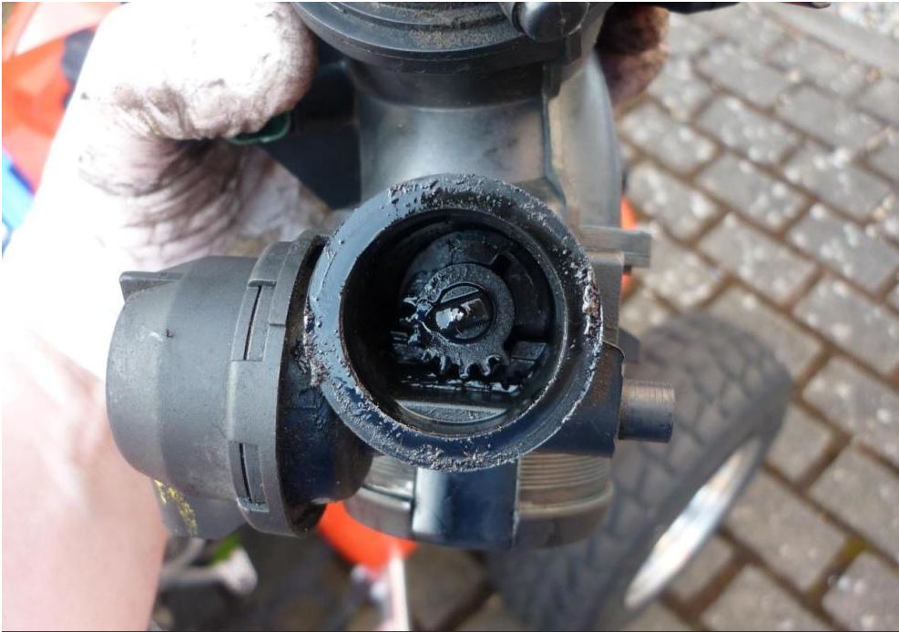

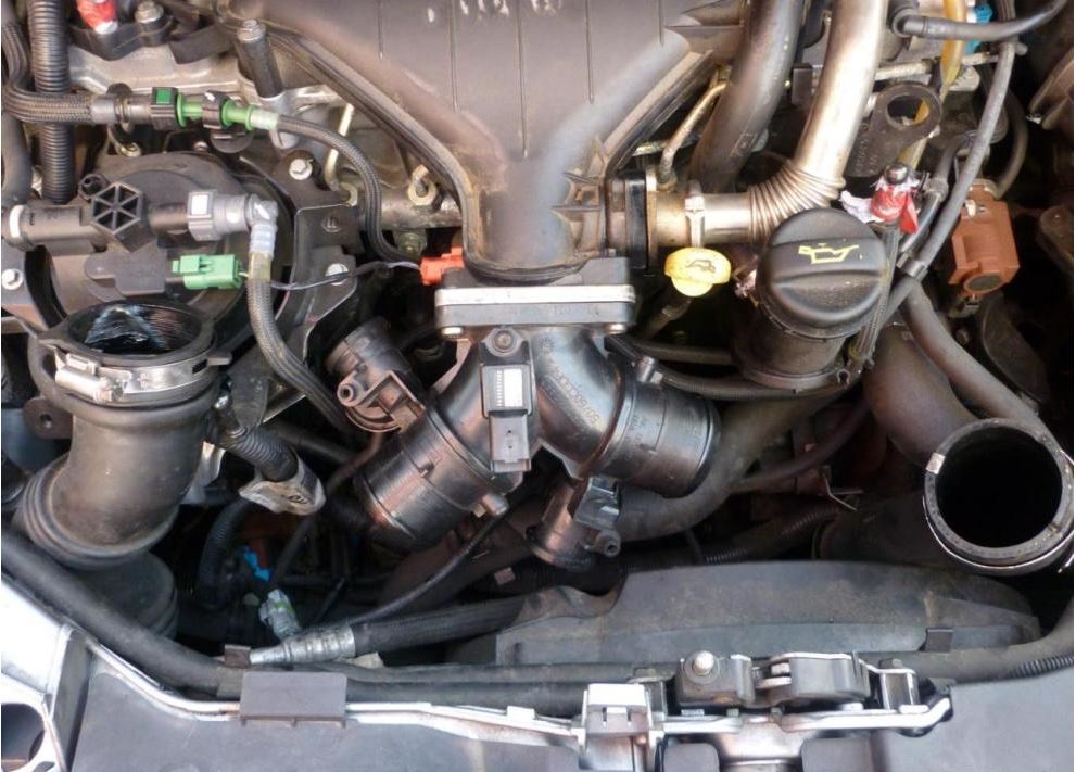

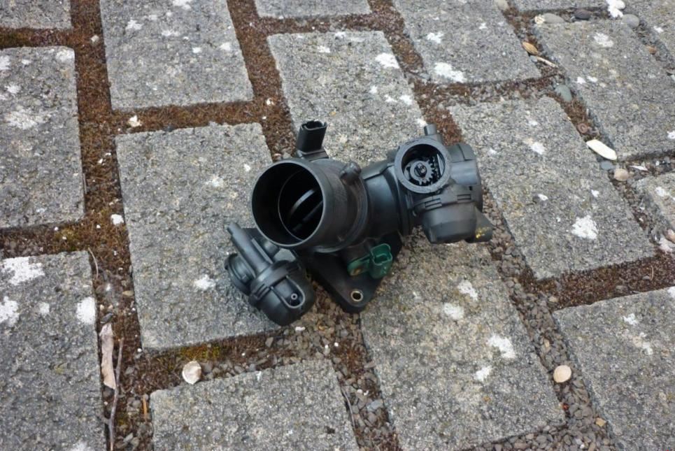

Ahoj!
Tak pozeram, ze uz je tu pekny zastup ludi, co maju tento problem. Tak ja ho este rozsirim.
U mna sa problem prejavuje presne tak, ako to opisal na zaciatku Asja. Stane sa to sice len velmi sporadicky, ale predsa len, nie je to nic prijemne.
Dnes som prechadzal nemecke forum a problem tam vyriesil jeden borec
Moze si to doma opravit kazdy.
Jedna sa o poruchu na skrtiacej klapke vzduchu (pozri obr.).
Tato klapka je umiestnena v potruby (na lavej strane-obr. Skrtiaca klapka1.JPG) tvaru Y. V druhej-pravej vetve je umietnena klapka, kt. ovlada vzduch pri cinnosti DPF. Teda motory bez DPF by mali mat len priame potrubie.
To vsak neznamena, ze motorov bez DPF sa to netyka.
Problem je totiz v lavej vetve. Ide o plastovu klapku ktora sa moze zaseknut v krajnej polohe a pruzina uz ju potom nemoze vratit do vychodzej polohy. Treba to rozobrat a vyskusat. Nemecky kamarati to vyriesili tak, ze vybrusili priestor okolo tejto klapky. Aj ked sa klapka po demontazi nezasekava aj tak by som to vybrusil. Ktovie ako sa to bude chovat pod vplyvom roztazosti materialov po zahriati motora. Potom sa u nich uz problem nezopakoval.
Pri tejto prilezitosti skontolujte aj druhu vetvu. Tam je klapka sice plechova, ale je ovladana ozubenim z plastu, ktore sa moze ocesat (aj taky pripad sa objavil na DE foru).
Sam som sa do toho este nepustil kvoli nedostatku casu.
Dufam, ze to niekomu pomoze.
Zdar!!!
