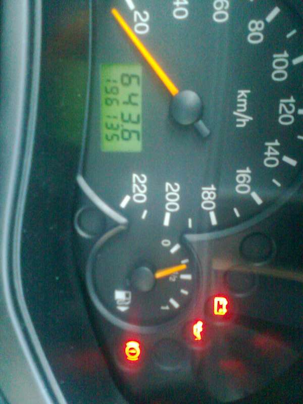

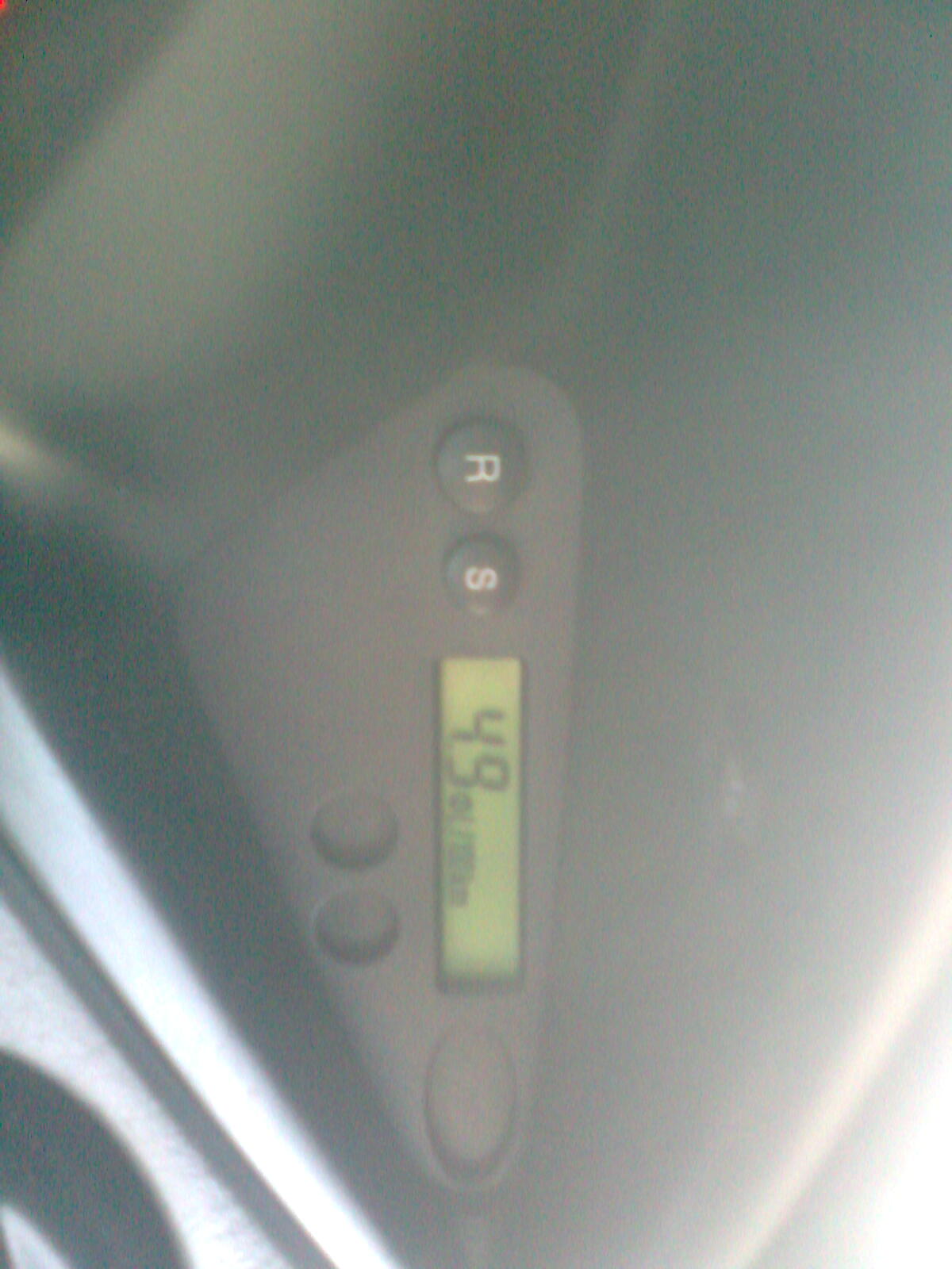

no právě že to žere míň než když jsem ho koupil.to držel spotřebu dle pp 5,4-5,5.teď na stejné trase 5,2 a jak jsem psal i 4,9.to jsem jel v 5ti lidech vsetín a zpět tzn.nějakejch 300km a zbytek domácí denní trasa 32km.nuluju po každém tankování kvůli kontrole kdyby se něco sr...lo.kdyby dávalo málo čerpadlo tak by hůř jel a víc žral ne?ale ono nic.tady jsem to nafotil než jsem v uterý měnil filtr.

To se jen tak nevidí aby někomu vadila malá spotřeba.
Ale jak jsem psal zkusil bych spotřebu spočítat podle natankovanejch litrů a ujetech kilometrů. Třeba potom zjistíš že PP pěkně kecá....
Když koukám na ten obrázek,tak nějak podobně to mám taky necelejch 700 km a čtvrt nádrže a spotřeba je lehce pod 6 l/100 km.
