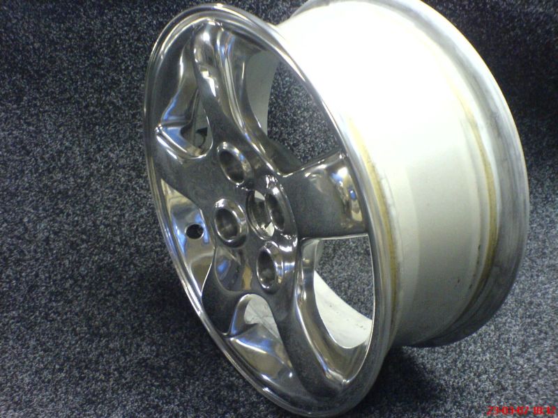

Chtel bych se zeptat, jestli se nejakym zpusobem daji zachranit oloupane disky, jako treba tyto v tomto inzeratu http://auto.bazos.cz/inzerat/23278237/F ... %97108.php.
Potrebuji je na zimu, takze zadne zbytecne lesteni, spis jestli je jde rozumne a za rozumnou cenu zrenovovat aby nevypadaly jak z vraku :blee:

Ty jo ty jsou tak odrbat a nastrikat.

Mno uz koukam po netu, co by s tim slo delat a co by to stalo. Nejlip mi vychazi jak pises - oloupat, nastrikat, zalakovat. :?
Edit: nakonec vyreseno koupi jinych. Na zimu staci, kdyz maji jednoduchy design, at se tam nedrzi bordel ze silnic... :)

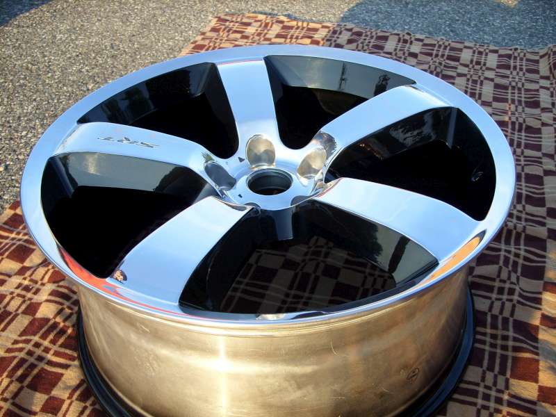

Tak já taky přispěju svou troškou do mlýna. Tyto mám na mém mondíku.

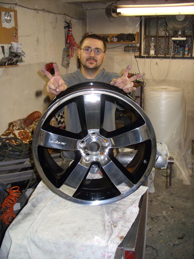

A tohle jsou mé práce.
