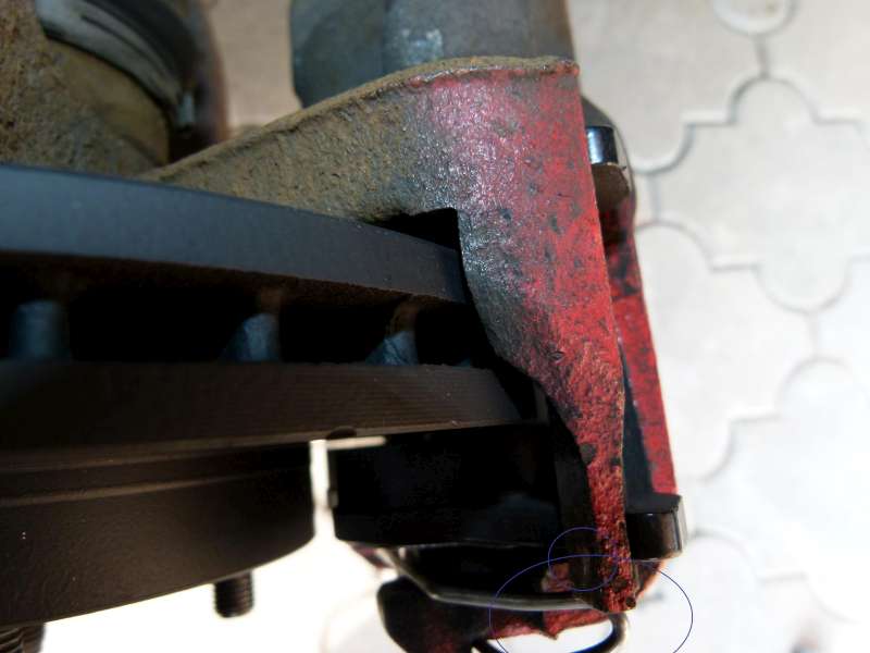

Tak jsem to vyresil. A problem byl v tom ze jsem ty brzdy spatne slozil. V obrazku: ten velky krouzek-ta kovova spona se opirala o nehybnou cast brzdice, takze to cele pruzilo. Spravne to ma byt v tom malym krouzku
Timto moc dekuji vsem,kteri se snazili mi pomoct!!!
