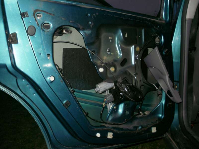

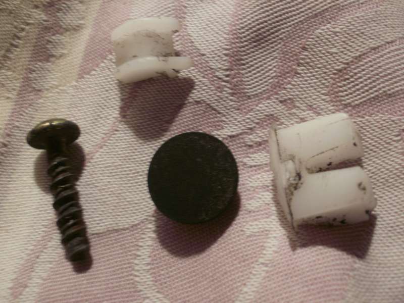

Akorat ze po 2 letech provozu mam ted problem se stahovanim zadniho okynka za ridicem a to uz takova sranda nebude. Elektricky vse chodi jak ma, ale mechanicky jaksi ne. Dnes za jizdy rana jak blazen, okynko žuchlo uplne dolu a ani zmacknuti tlacitka nahoru uz nahoru nevyjelo, akorat bylo slyset servo jak se toci a jak drhne lanko, ale okynko se ani nehlo. Doma jsem to rozebral a zjistil, ze se vylomil plast, v kterym bylo zahaknuty to lanko, takze proto to okynko jaksi nemohlo vyjet nahoru. Dnes jsem prijel z prace v 18 hodin a do tech 20 hodin s tim zkousel neco udelat, ale bohuzel neuspesne. Provizorne mam okynko v horni poloze zaficovany sroubem s gumou chycenym zevnitr do jedny "fuky" zevnitr dveri a plasty na dverich chyceny jen na par sroubech, tak snad me s tim nikde nechyti policajti
Tak by me zajimalo, esli mate nekdo zkusenost s takovouhle opravou, esli se da vubec v nahradnich dilech sehnat ten plast pripadne jak jste resili opravu.

Ja som to riešil výmenou toho plastu a ok.

Super diky, to je dobra zprava
a ten plast je k dostani primo k autorizovany prodejne Ford nebo kde bych ho sehnal?

Mozna budu potrebovat i nove lanovody

ja dal celou stahovacku novou bez motorku....asi za 430 korun + postovne

prosimte jeste otazka, v ty sade ty stahovacky co vsechno je? Ten kovovej profil, po kterym jezdi ten bilej plast+bilej plast+lanovody+horni kladka+spodni kladka+stredova kladka co se napasuje na to servo? Jde mi o to, kdyz si objednam tu stahovacku, jestli budu jeste neco jineho potrebovat, nebo jestli je to jako komplet? Na ty strance bohuzel obrazek jak to vypada neni. A ta cena je prizniva. Diky

no mne prisla postou a jen jsem na ni nasrouboval motorek a nasadil do dveri....a uz okno jezdilo
