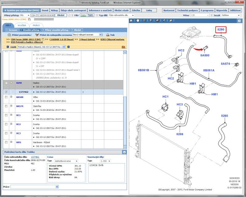

Re: Rychlí únik chladící kapaliny.
zdar, měl jsem únik cca 1l za týden, a bylo to zpuchřením hadice vedoucí od kompresní nádoby k motoru hned u motoru u sponky, v servisu zkrátili hadici dali jinou sponku a je to ok za 200,- a ještě mu kapalina vytekla na hlavu:) dal jsem mu pade na šampón:) ale co nejdříve chci hadici vyměnit nevíte jak se jmenuje a jekej má kód?? díky
fofo combi r.v.2008/9 1,6tdci
díky za název ty hadice

Re: Rychlý únik chladící kapaliny.
no tak už to zase někde teče, dlouho to nevydrželo tak hadice je zpuchřelá asi celá,
nevíte někdo jak se nazývá ta hadice nebo nějakej objednací kód? je to hadice na chladící kapalinu, která vede od kompresní nádoby do motoru
děkuji
děkuji
