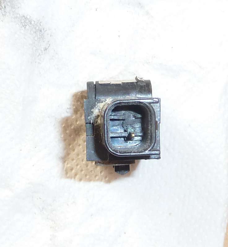

Tak konektory pod sedačkou som ešte nekontroloval :roll: ale mal som dole prednú masku (menil som žiarovku) a omrkol som hneď aj nárazový senzor. Tak som rozpojil konektor a zistil som že jeden pin senzoru ostal v konektore, bol ulomený ... tak dúfam že je to jediná závada. Bola by to náhoda ak by tam bolo niečo iné.
Volal som do fordu zistiť orientačnú cenu - 1540Kč.
Možno by to chcelo nejaký použitý - neviete niekto o zdroji, niekto nemáte na predaj jeden použitý senzor ???

Jo a našiel som aj túto tabulku, ktorá definuje aj dvojmiestne kódy (ako som predpokladal) takže moj príklad 4xblik, krátka pauza, 2xblik, dlhá pauza znamená k´d 42 = Front crash sensor - internal fault alebo Front crash sensor - communication error.
Takže je to jasné.

Tak som sa dostal k demontáži až teraz.
Teda je to pekne zkorodované, neviete niekto ako vyčistiť ten konektor? Myslíte že to pojde iba vystriekať sprejom na konektory?
Len pre zaujimavosť tu sú nejaké fotky:

Příspěvek od vandal46 » 19.05.2013 07:19
Oprava hotová, senzor vymenený, dal som tam použitý, zistil som že nový stojí až 3000 Kč.
Ten chlápek predtým sa asi pomýlil.
