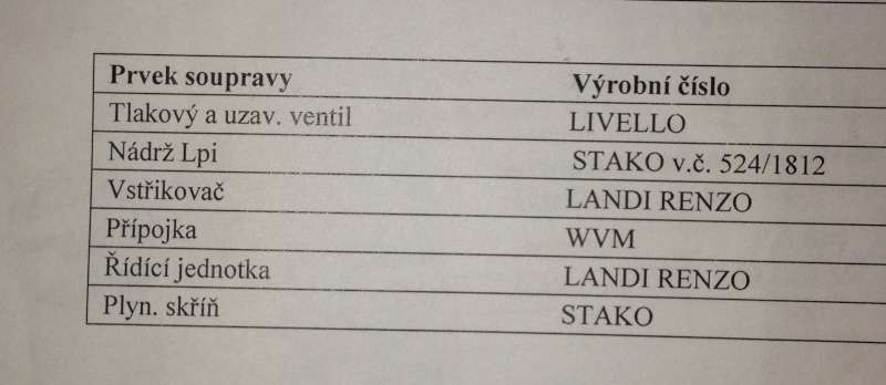

tady je má sestava:
jinak to cvakání (nebo prostě ten zvuk když už je přepnuté na LPG) je normální?
tady je má sestava:
