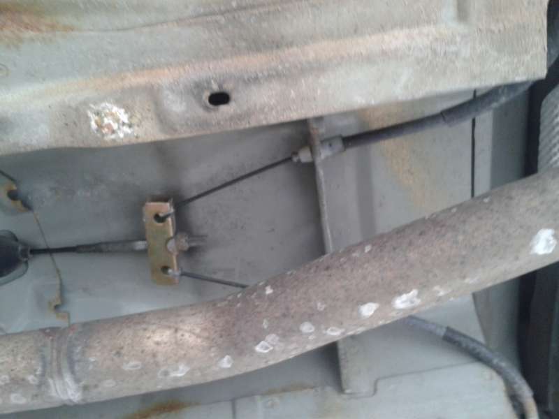

Zdravím měl bych otázečku někde na foru jsem četl že ručka nejde seřídit na mondeu mám ST220 (2004, kotuče předek i zadek) auto mám asi měsíc a puvodní majitel říkal že lanovody měnil cca před půl rokem. (dal k tomu i fakturu). ale ručka dá se řict nebrzdí vubec. (když ji zvednu a pustim slyším jakoby lanko mlátilo o vyfuk nebo nějaký plechový kryt s toho soudím že je úplně volné. Na netu jsem něco našel ale je to jako hledat jehlu v kupce sena, zamichané vše od MK1 -2- 3 focusy atd... Ocenil bych nějaký návod a přinejlepším osobní zkušenost.

jaktože nejde :?: , štelování nenzávit kde to záviti na třmenu, ale na lanovodu ručky, musíš sundat ten hliníkovej plech, co stíní teplo od vejfuku, je to zhruba tam kde máš v kabině páku, tam najdeš spojení lanovodů třmenů a lanovodu páky, na lanovodu páky máš závit, tam si to přitáhni.
