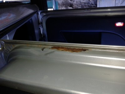

Tak jsem to trochu spláchnul a vykoukla na mě odlouplá barva z prahu. Nevíte někdo o nějakém návodu pro kutily? :mrgreen: Co jak a kdy na ten práh,aby to nezačalo reznout? Předpokládám, že ta korekční tužka je na dve věci v tomhle případě,což?

zkus bučiho, on dělal korozi na dveřích tak možná poradí s čim to napajcovat :palec_nahoru:
buceek07
Příspěvky: 10344
Registrován: 07.02.2010 11:46
Bydliště: Olšany u Prostějova
Re: KOROZE
Příspěvek od buceek07 » 04.03.2013 16:45
Draku já se bavil takhle :arrow: http://www.ford-focus.cz/forum/viewtopi ... &start=990
U tebe bych to dělal stejně, akorát do ztracena... Je to už 2 roky, ale drží :palec_nahoru:

osbně bych to vzal šucem a přes to lak jak se to dělá a nebo st paket :D

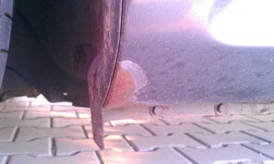

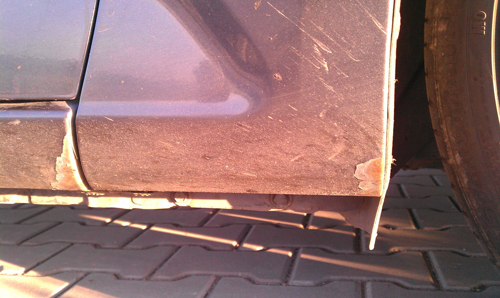

Taky jsem auto trochu opláchnul a uviděl tohle...5 let staré auto a už to kvete...
Ford to evidentně nemá moc vychytané....

Bohužel tohle je od štěrku omlácené a podle fotek už delší dobu, to vyloženě není klasická koroze, ale důsledku omlácení barvy a zinku se pak chytá rez, na tohle se 99% ani nevztahuje záruka proti prorezivění, nejlépe tyto části ošetřit a znova nalakovat.

jojo, ani mě to nenapadlo reklamovat, už mě to v servisu zalakovali, že to ani není poznat, tak snad to zase 5 let vydrží....

Nevydrzi. Musis resit pricinu, ne dusledek. Takze to bud prelep folii nebo porid zasterky.....

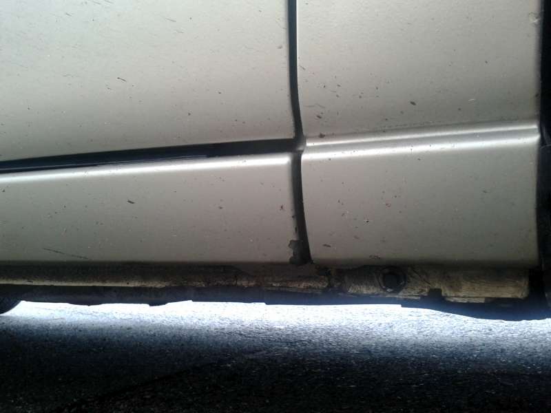

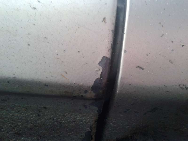

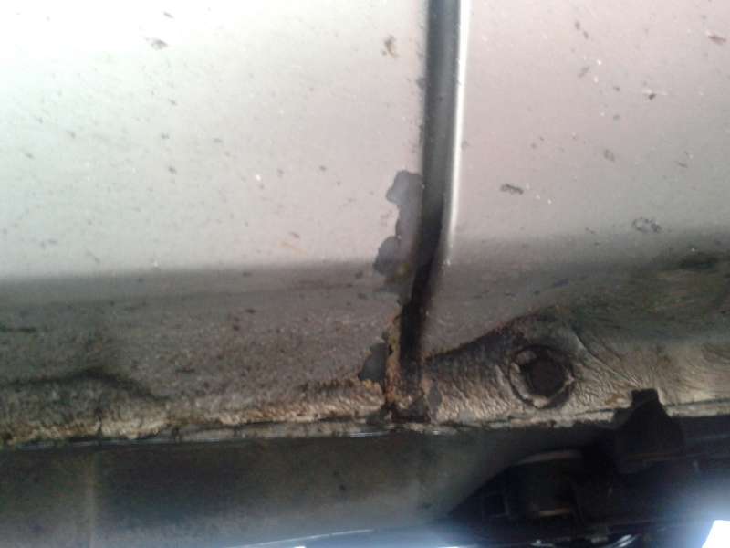

Tak se mě bohužel opět objevila koroze spodních stran dveří :wallbash: Je to 2.roky co mě to opravovali ve fordu Homolka v rámci garance.Auto je starý12.let a hnije jak ruskej žigulík.Bučček měl pravdu co si na fordu neuděláš sám tak nemáš...

Boban píše:já když sem auto přivezl, tohle mě taky pořádně zarazilo, puchejře sem měl na všech dveřích, můj postup byl následovný odrbat na železo, pořádně naaplikovat odrezovač, potom pořádně natřít formexem (základovka) a pak normoš barva ve spreji + vrchní lak, zatím je vše OK.
Ahoj,
Mám stejný problém taky se mi ukázalo na dvouch místech menší puchýře :-(
Cchi se teda zeptat jakou barvu ve spreji si použil typ a jaký lak? :)
Ať vím co kde hledat a co nakupovat :)

Já jdu taky na jedny dveře, všechny jsou zdravý, ale ty zadní za řidičem jsou zespodu sežrané. Zakoupil jsem tedy věci potřebné, dle mistra Bučiho, a jdu na to... Jen se zeptám, ta housenka tam momentálně plní jakou funkci? Já mám brusné papíry, benzín na odmaštění, základ a barvu. Budu dávat po tenounkejch vrstvách, pěkně to nechám zaschnout. Vezmu s tím i ten práh co jsem dával naposled.
Ještě mě napadlo jestli to nezkusit na záruku, ale bez vyplněné servisky jsem asi jasnej :mrgreen:
