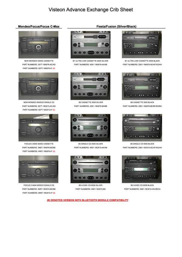

chci se zeptat,jestli nekdo nevi jak telefonovat pres radio ford 6000 cd?
edit lucky.jack na žádost o.s.c.h.:
K tomu, aby jste ve svém Mondeu mk3 zprovoznili originál bluetooth handsfree modul dodávaný Fordem je nutné, aby vaše rádio 6000CD bylo verze Visteon 5S7T-18C815-A*. Jen tato verze rádia 6000CD totiž v Mondeu mk3 podporuje bluetooth.
Mnohem častěji osazené rádio 6000CD verze Visteon
3S7T-18C815A* bluetooth NEPODPORUJE a tedy minimálně s origo BT HF sadou od Fordu to nerozchodíte!
Problém nevyřešíte ani pořízením rádia 6000CD z jiného Forda, neboť to nebude pasovat do středového panelu Mondea mk3...
smoula
