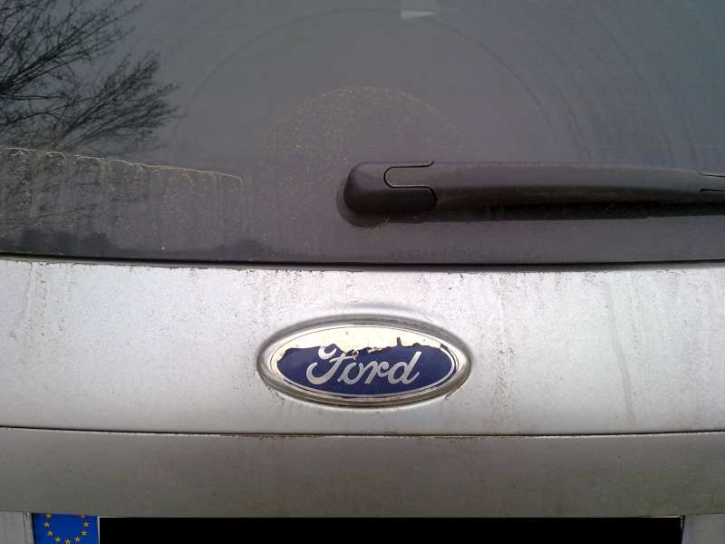

Ahoj,
tátovo Mondeo už má po druhé úplně oloupaný znak na kufru (combi) . Poprvé mu to měnili v záruce a rozebrali kvůli tomu půl dveří a stálo to děsnou raketu. Teď už v záruce auto není, má někdo nápad jak znáček vyměnit/přelepit/nahradit za nový v rozumné cenové relaci?
Díky V.
Díky V.

díky za tip, Quickie
Nicméně samolepka za skoro pětikilo, která podle vašich zkušeností moc nedrží mi jako ideální řešení nepřijde

Re: oloupaný zadní znak MK4
vzadu drži kvalitne.. predný sa mi odlupil
Asi záleží, jak se to nalepí - já to umyl, odmastil lihem a nalepil, ohřál horkovzduškou a znova přitlačil a nemám problému
Šlo to i slepit když jsem měnil přední nárzaník...
Mám stejný problém se zadním znakem
Ford Mondeo Mk4 2,2 Tdci 129kW r.v 2008
Koukám že to je nemoc Modejka
pač mě se loupe taky
Ford Mondeo kombi,2.0Tdci 103Kw,rok v.2008
to delaji snad vsechny fordy vyrobene v Belgii
Nálepka drží už něco přes rok
Asi každý hledá, až najde to svoje, ale jen pro představu (a ukázku, že se to dá pořídit i levněji)...
Mám Mondeo z Belgie, takže si pro to brzo zajedu
http://www.auto-doplnky.com/hledani-a7?q=znak+ford
Tak ještě dodatek, protože si nevím rady: velikost znaku na Mondeo v odkazu výše je 110x40 nebo 145x60 mm.
Ještě se mi podařilo (klasicky přes zbozi.cz) najít znaky velikosti 150x58 mm nebo 110x44 mm.
Všechno jsou to "3D" znaky zalité pryskyřicí.
A teď pointa: můj znak má cca 125x58 mm.
(zadní dveře kombíku)
Jakou velikost máte vy? Umíte poradit, jestli mi některá z uvedených velikostí bude pasovat????
Jsem z toho jelen
Pomoc!
Jsem z toho jelen
Pomoc!
Nevím jestli je to ještě aktuální, ale tuhle jsem narazil přímo na stránky Fordu a tam když se vyplní nějakej dotazník tak to v servise zdarma vymění
https://www.fordservice.cz/kampane/vymenalogaford.html
