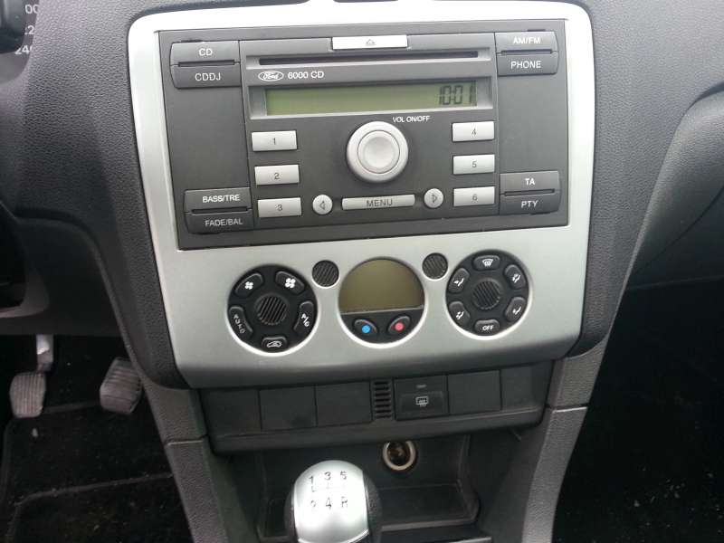

Mám fofo 11/2005 a mám tam takýto ovládač klimatizácie. Podla mna je to isto nejaký pack na prerobenie z manualu na digitalnu.
Problém je nasledovný:
1. Nejde nastaviť teplota - Ked nastavím hodnotu "LO" motor otvorí klapku vyduchu na plný studený a spostí sa aj AC. Ale ked pridám o jedno stlačenie teplejsie na 18, vypne sa AC a motor presunie klapku na plné kúrenie !?! Pri dalšom pridaní alebo uberaní klapka stále stojí na mieste. Po demontovani lanka ktore posuva klapku som zistil že pri každom pridani alebo ubrani teploty sa motor toči len do jednej strany (okrem polohy LO).
2. Smer fúkania - hocikedy sa stane že namiesto fukania na sklo fuka na nohy, musim fyzicky vybrat radio a pretočit ručne lankom na spravnu polohu.
Prosím skuste niekto pomocť ako to vyriešiť, poprípade aspom označenie toho ovládača lebo už si neviem rady.

Ty jo co je to za ovladač 8O Nějaká meziverze digi a manuálu?

Kolega v práci má něco podobnýho, akorát na octavii a dělalo mu to úplně to samý. Nakonec musel koupit celý ovládací panel za 6000,- :bebng:

ja bych to vyhodil a dal tam standard :nixw:

ZaQik píše:ja bych to vyhodil a dal tam standard :nixw:
Mysliš standard ako manual? Alebo nejaku digitalu?
PS: Objednal som si manualny ovladač a skusim nejak opraviť elektroniku a potom to vymenim :)

mas tam lanka => takze manual
