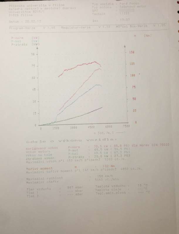

Na skole sa mi podarilo vybavit meranie vykonu na vlacovej skusobni a chcel by som sa s vami podelit s vysledkami.MX5_SVK píše:Caute Fordaci.
Chcem sa s vami podelit so skusenostami a zivotom mojho Focusa po prestave na LPG.
Mam kombik s 1.6l motorom typu FYDB - 74kW. Rok vyroby 2001.
Zatial je montaz cerstva, na LPG mam najzdenych 250km. Casom chcem pridat skusnosti so servisnymi prehliadkami, vypocty spotreby, ceny jazdy na 1km / 100km a podobne.
Pre zaciatok montaz prebehla v Štúrove, konkretnu firmu nebudem zverejnovat nechcem robit reklamu ale kazdy si to moze vygooglit, BRC tam montuje iba jeden.
Prvy kontakt prebehol cez maily, komunikacia bola velmi korektna a odpovedali na milion otazok ktore som k montazi mal.
Samotna montaz s testovaim a odladenim systemu trvala 6,5 hodiny. Ja som travil tento cas kratkou prechadzkou po Sturove a u nich vo firme kde maju kresla pre zakaznikov, internet, zasuvku takze cas sa da vyuzit, navyse mi ponukli kavu / kapucino atd.
Montaznici mali profesionalny pristup, kedze som cakal vo firme asi 3x ma zavolali k autu pocas montaze ci suhlasim s takou a takou nadrzou (objem), umiestnnim ovladania LPG systemu, umiestnenim tankovacieho konektoru a pod.
A teraz k samotnej jazde na LPG. Za tych 250 km som si nevsimol ziadny rozdiel medzi chodom auta na LPG a na benzin. Ci uz pri akceleracii, jazde do strmsich stupani, vsetko slape ako ma. So spotrebou sa zacnem zaoberat po 1. servisnej prehliadke po 2000km na ktorej sa system dodatocne doladuje po zabehnuti vsetkych suciastok. 2000km je u mna cca mesiac.
MX5_SVK
Pridavam aj protokoly z merania vykonu na benzine a LPG.
Na benzin bol namerany vykon 73,4kW (papieorvy je 74), na LPG 69,5kW. To znamena pokles 5,4%. Z grafov mozete vycitat aj tocivy moment a jeho priebeh.
Snad to niekoho zaujalo.

zajimave srovnani, dik, ze ses podelil!
potvrzuje to obecne pravidlo, ze s LPG prijdes o ca 5% vykonu

Diky, to je velice smysluplne a zajimave zjisteni ... zajimalo by me jestli to lze vyladit bez nulove zmeny vykonu.
