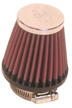

Zdravím, omlouvám se pokud zakládám nové téma zbytečně, ale sekci motor jsem prošel a o tomto jsem nikde neviděl ani zmíňku...
Jak asi někdo z Vás znáte čemu se říká "jahoda", je to vzduchový filtr a má tvar jako jahoda :-D, kdyby někdo nevěděl, přidávám foto...slyšel jsem že to prý dost zasírá sání, ale bavil jsem se teď z pár lidma a když se koupí kvalitní, např. KNko tak by to nemělo bejt až tak hrozný...chtěl bych to hlavně kvůli tomu že to fakt neskutečně změní zvuk a vypadá to fakt dobře...osobně jsem to slyšel na hodně autech a velice se mi to páčí.... :perfect:
Píšu jsem proto, abych věděl jaký stím má kdo zkušenosti, na kolik taková sranda přijde, kde se to dá sehnat a zda to jde na moje TDDíčko namontovat.
Předem děkuji za pomoc a odpovědi. :cooler:

no muže tam bejt problém, že olejíček, kterym je to napuštěný se uvolní do sání a napeče se na lopatky turba, což muže bejt časem slušnej průser, každopádně na mk3jce to měl DrRomca, tak se ho mužeš optat :wink:

Měl jsem to jako vložku sání v TDCi. No...změnu jsem nepoznal. A pěkný zvuk u nafťáku? Jen když neběží. Nebylo by lepší snažit se to spíš utlumit?

tak vložka zvuk nezmění, konus jo

Tady máš něco málo o sportovních vložkách http://www.ford-focus.cz/forum/viewtopi ... 3%BD+filtr ,není to sice hříbek ,ale z principu je to to same s tím rozdílem že s hříbkem bohužel nasávaš o trochu teplejší vzduch ohřáty od motoru.

ten problém s teplotou není tak propastný, spíše se projeví při pojíždění po městě a veeelmi dlouhém stání v kolonách, pokud je tedy dobře vyřešen přívod "čerstvého" vzduchu :) holt nejde očekávat kilowatty navíc - ale o tom už je napsáno v prolinkovaném vláknu.

No my ti tam moc místa na nějaké přívody nemáme,ale za sebe bych do vložky na olejovém principu nešel a to zduvodu turba,ale je to každého věc.

To je každá kn vložka naolejovaná?, pár lidí co znám to mají v dieslu a ten zvuk je fakt haluz :-)), proto bych to chtěl zkusit...ale nehodlám vyhazovat prachy jen tak, proto sem píšu zda stím někdo nemá osobní zkušenosti....ty ostatní témata kde se baví o sportovním filtru jsou mi defakto k ničemu, baví se tam o focusech, o jiných motorech a třeba ani né o kónusech.... :gott: :nixw:

Osobně si myslím, že u čtyřválce i s hříbkem ten zvuk nebude nic moc... Alespoň když porovnávám tohle se zvukem hříbku u 6V, tam je to pak už o něčem jiným. :nixw: Ale to je jen můj subjektivní názor. :D

..asi zahodim cely kit sani a dam zpet papirak v origo boxu abych si neznicil turbo, vlastne papirak nemam jelikoz nemec mel v origo boxu KaN vlozku. Svete div se, to auto stale jezdi. Vrtule turba bez viditelneho poskozeni nebo nejake mastnoty
Ale jak pisi kluci, na diesel bych to nedaval :wink:
