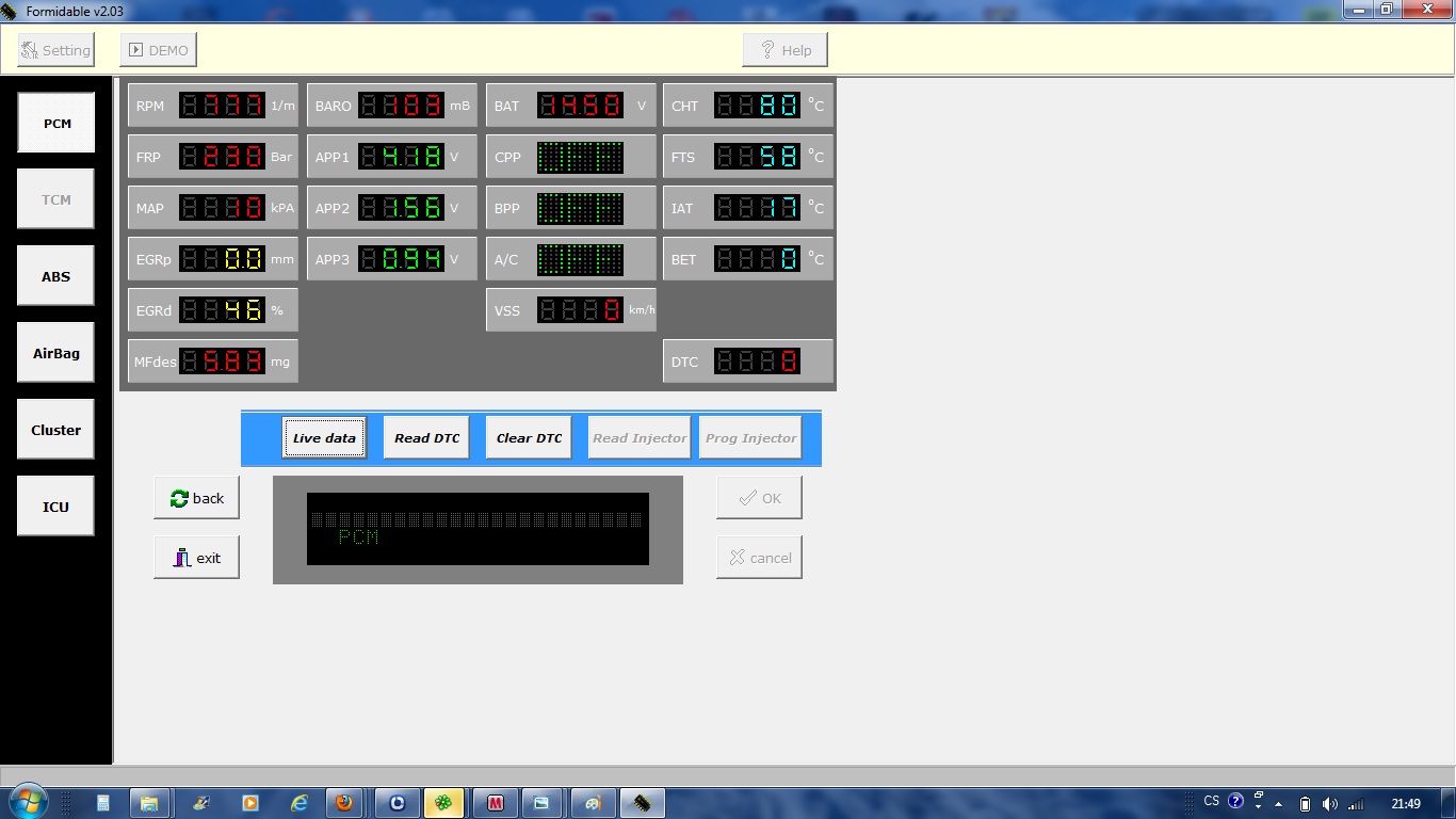

Příspěvek od dipssy69 » 04.01.2013 00:19
Tady dávám aktualní hodnoty na volnoběh. Co jsem tak zjistil, tak ta diagnostika F super 2 je úplně na hovno. Ty kody na vstřiky píše úplně jíný čísla než jsou na těch vstřikách.

Re: 2.0 TDci žhaviče K.O. Hulí, startuje OK. u 3 tis ot. umře
Příspěvek od dipssy69 » 04.01.2013 00:21
Příspěvek od djdekl » 04.01.2013 06:54
Asi máš ještě 2 jednotky...tam je s vyčítáním problém...

Příspěvek od dipssy69 » 04.01.2013 14:55
ale fordiag by to zvládnul, ne?

Příspěvek od xbobcz » 04.01.2013 15:25
Pokud to mas se dvema jednotka a podle rocniku asi jo, tak to nezvladne zadna diag vycist.
Ani IDS. Proste to vycitani tech kodu vstriku neni udelany v ty jednotce. Jde to az na
autech kde je jen jedna jednotka od Delphi.

Příspěvek od dipssy69 » 04.01.2013 16:07
takže co to vyčetlo je jen nějakej nesmysl,jo. Mě jen trochu zarazil ten druhej vstřik co tam jsou samé nuly a jedna dvojka. Jinak včera jsem tomu zkoušel trochu otevřit , že jsem řadil u 3500 ot/min a motor jel v poho ani mě to nehodilo do nouzáku.
