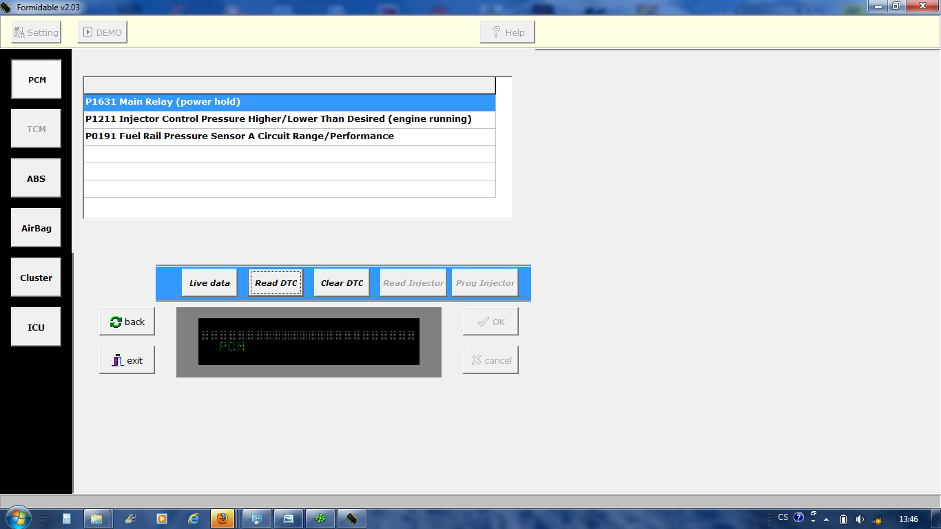

Tady jsem vytáhl chyby z ŘJ. To relé tam byly i minule,ale to si myslím ,že je tam pořád a je to nepodstatný. Jinak je to asi o tom , že tam klesl tlak na railu. Ještě dám na youtube video jak to čudí kolem vstřiku.

Zkontroloval bych kabelaz k cidlu tlaku na railu, vyndat zandat konektory,
pripadne vymenit cidlo. Podle tech chyb to bud dava cidlo spatny udaje, nebo cerpadlo nezvlada udrzet tlak v railu pod zatezi. Zkus jeste monitorovat aktualni a pozadovany hodnoty tlaku na railu FRP a FRPdes ve chvili kdy to padne.
Tady mas popis ty chyby P0191 z Delphi diagnostickyho manualu
Kód: Vybrat vše
P0191   Rail pressure sensor fault
Detection
If rail pressure feedback is less than 90 bars below, or if it is greater than 90 bars above the last recorded value of the rail pressure, then, the fault «Rail pressure calibration fault» is raised.
At each key on, the rail pressure is tested. If rail pressure feedback is higher than 90 bars, then a counter is incremented.
At each key on, the counter is tested, if it becomes higher than 100, then, the fault «Rail pressure calibration fault» is raised.

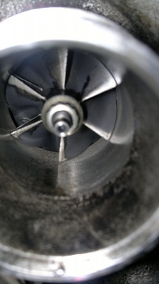

foto turba. příjde mi, že na stěně kolem vrtulky jde vidětjinačí odstín toho hliníku, tak jestli to nedře stěny,ale vylože ně rýhy tam nejsou.
									Ford Mondeo 2.0 Tdci 130 Hp r.v 2002 Ghia

Re: 2.0 TDci žhaviče K.O. Hulí, startuje OK. u 3 tis ot. umře
mrkni te na to kde jsou šipky, je to zvlnění tak normální u tohoto turba? nemám možnost porovnat s druhým. A proč když ty lopatky jsou černý,tak v tý změně úhlu je to čistý-vyleštěný. Nechci být paranoidní,ale proč ty lopatky nejsou v tom místě celý černý
				dipssy69
- Příspěvky: 32
- Registrován: 24.12.2012 02:53
- Bydliště: Dover,UK
ještě mám jeden blbej dotaz. Když ucpu výfuk dlaní,tak ten tlak udržím. To jsem taky ještě nezažil. Nebo to pouští Egr ventil do sání, když to ucpu?
