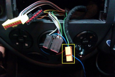

Dnes som prisiel na nieco, comu nerozumiem.
Kupil som radio 9006 Audiophile. Pripojil do ST170 na vsetky (4) konektory. Zapol radio a vsetko v poriadku. Ibaze po otoceni kluca do polohy 2 (startovanie) ostane palubna doska mrtva (aj stredove budiky) a nic, nejde nastartovat.
Odpojil som radio, skontroloval pojistky pod volantom. Bola odpalena c.61 (elekronische module, kombiinstrument) 7,5A. Vymenil som ju, radio nechal odpojene a v pohode nastartvoval, palubka ok.
Po zapojeni radia znova to iste, mrtvo. Tak som radio strcil do ineho focusa, tam ziadny problem.

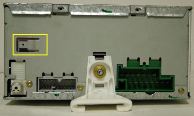

EDIT: ...vsetky 4 konektory... Co je vlastne toto (v ramikoch) za konektor? Ma to byt vobec zapojene? Teraz som prisiel na to, ze ten problem mam len v tedy ak je aj toto zapojene, inak bez problemov.

Nechal som teda odpojene, ale naco to tam je?
- Příspěvky: 13702
Re: Zapojenie radia 9006 audiophile
Na strane radia je to pridavne uzemnenie. Ale na kabli to vyzera, ze to je vystup na spinanie externeho zosilnovaca/anteny. Potom nie je vhodne ich prepajat
Super, to som potreboval pocut.
Dik
