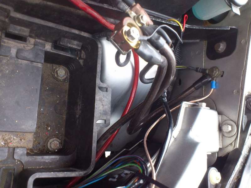

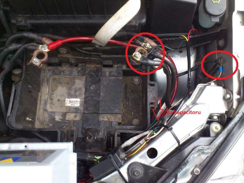

Takze prikladam fotky:

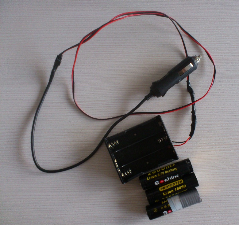

Cital som tu vlakno o baterkach s PowerLED. Takze ak je tu nejaky fanusik vykonnych svetiel s 18650 LiIon clankami moze si vyrobit takuto vec: V tom kabli je este jedna polovodicova dioda (zabranuje teceniu prudu z oloveneho akumulatora do LiIoniek). Strcim do zapalovaca, zamknem auto (este je napajane z oloveneho akumulatora), odpojim oloveny, zavriem kapotu. Pozor, kedze je el. siet stale pod napatim, treba odizolovat + svorku od kostry!
Mam este namontovany kapacitor (velky kondenzator o kapacite 1 Fahrad). Je prichyteny na nosniku pod lavym svetlom/baterkou. Pridavne uzemnenie mam riesene takto:
V auto-hifi obchode som kupil medeny kabel z bezkyslikatej medi (nie je lacny). A kabelove ocka. Zem na strane karoserie mozes umiestnit aj inde, napriklad na domcek tlmicov. Alebo na miesto, kde su original sroby z uzemnenia baterie. Hlavne treba dat pozor na dobry kontakt so samotnou karoseriou. Velkost prechodoveho odporu urcuje cistota kontaktu, jeho povrch (aj drsnost) a sila, ktorou su dve casti spojene. Takze sroby poriadne utiahnut! Ci uz na baterke, alebo na uzemneni.
Ten tenky priesvitny medeny kabel s modrou buzirkou na konci je pridavne uzemnenie svetla. Kedze stare svetlo je H4+W5W (65W max) a nove je H1+H7+W5W (120W max + smerovka), na co nie je povodna kabelaz dimenzovana.
