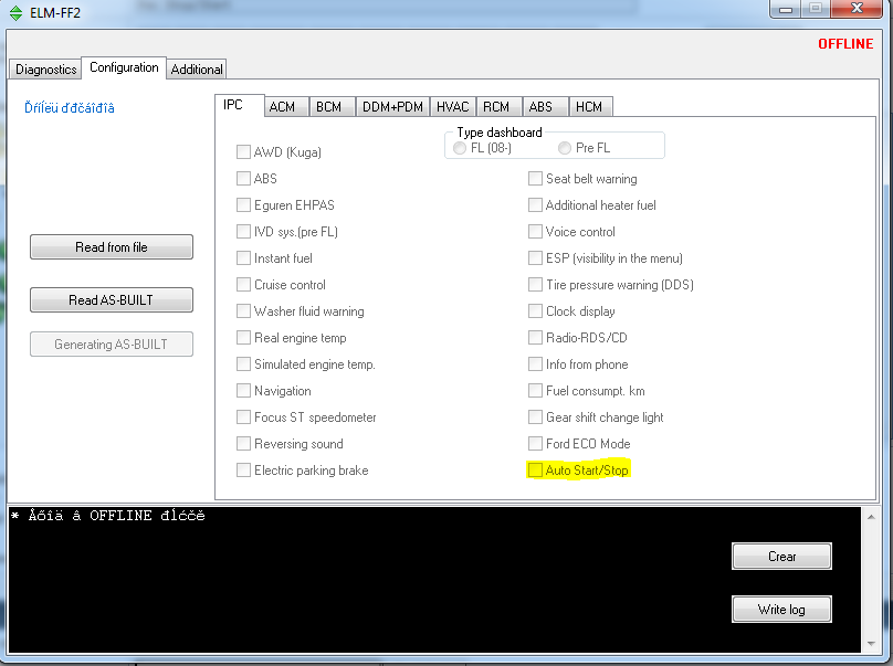

Re: Stop/Start
Vcera mi prisla OBDII diagnostika tak jsem si dneska nastavoval ruzny ty parametery, zapnul jsem si aktualni spotrebu a koukal jsme prave ze tam je i start/stop ale bohuzel ja to mel zasedly nejspis je to jen u verze po faceliftu. A taky nevim co je to ten ECO mode ...phofy píše:To by jsi musel, vyměnit startér, baterii pro start/stop systém a jak psal zaqik tak ještě silnější alternátor a teď si to spočítej za jak dlouho se ti to vrátí
Jenom ukázka kolik stojí bateriehttp://www.heureka.cz/?h%5Bfraze%5D=varta+start+stop
Baterka za 2800 za kolik ji maji na nakupce stoji stejne jako original motorcraftka nebo aspon myslim ze podobne naposledy jsem kupoval baterku jeste do FFI a myslim ze stala taky pres dva litry ...
Jinak kdyby se snad koupila baterka s vetsi kapacitou tak by snad nemusel tolik trpet ten alternator ne?
