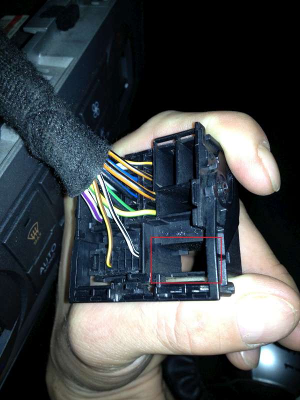

tezkac: vysuň rádio a podívej se, jestli zezadu nemáš zapojenou přípravu pro AUX. Já ji tam měl, takže dodělání už nebyl problém. ALE! Já mám výbavu Ghia a rádio CD6000. Jak je to u Trendu a u rádia Sony
ale za zkoušku nic nedáš a tímto bych začal. Jak by měl takový konektor v zadním panelu vypadat si najdi buď v některém topicu z odkazu od lucky.jacka, nebo to spíš bude rychlejší vygůglit.

AUX je zapojen do bile casti konektoru do radia ... je to stineny kabel, 3zilovy
http://www.ford-focus.cz/forum/download ... &mode=view (C448)

použiji foto od Plaček.milan
- Příspěvky: 24881
Re: AUX vstup
to je foto na nic, protoze to tam neni videt (nema to vubec osazeno)

Ale má tam alespoň označeno místo, kde ten konektor hledat. To by mu mohlo stačit
